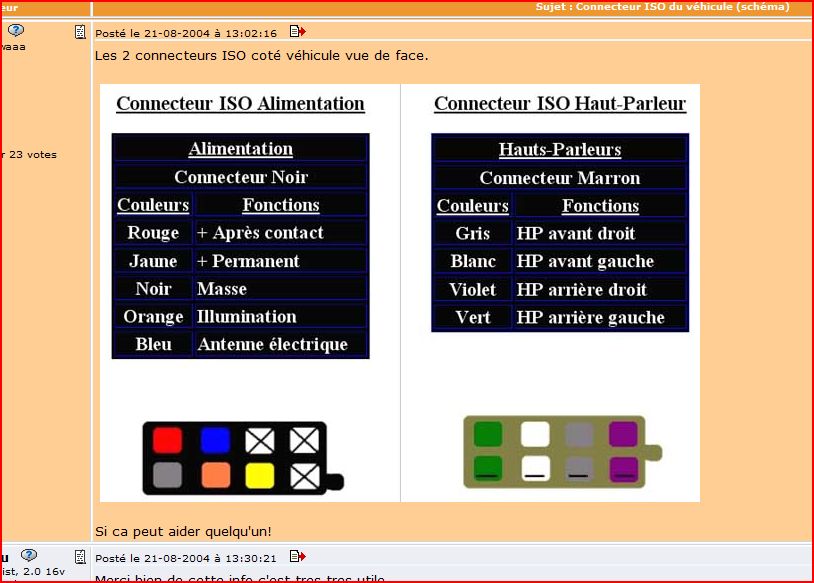

j'ai simplement pris le + après contact derrière l'autoradio.
j'ai donc pris le + apc sur le fil rouge, et non sur le + permanent ce qui aurait laissé mes diurnes allumés en permanence !!!

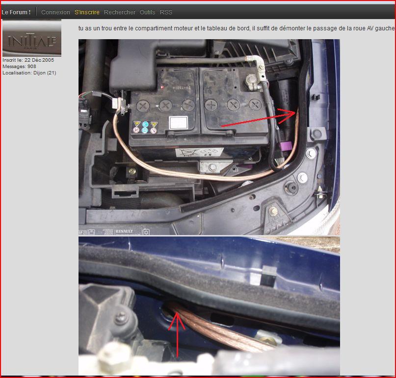

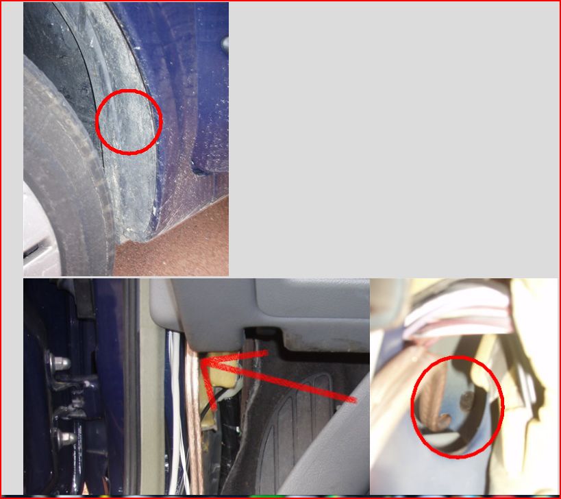

Pour le passage des fils voici les photos :
ne pas suivre l'exemple du fil venant de la batterie mais la flèche indique par ou passer !!
et c'est la le plus galère car il faut passer derrière le pare-boue de la roue !!!!
une fois passé il faut aller a taton pour trouver le trou débouchant dans l'habitacle en ayant enlevé le cache près du repose pied !!
(cache simplement clipsé )

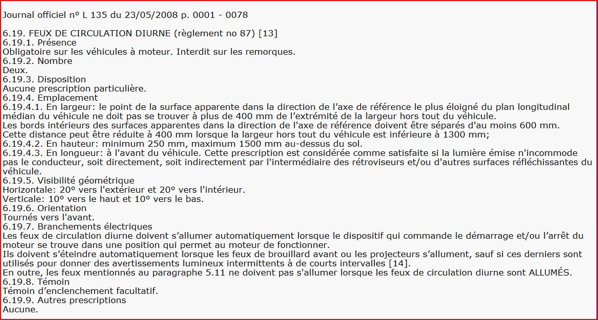

voici le texte exacte de la loi sur les feux diurnes :

Bonjour, oui j'ai bien pris le + apc derrière l'autoradio sur le fil rouge avec un raccord rapide !
