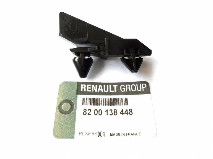

Reste les agrafes au niveau des ailes "éléments d'indexage H" selon le MR, faut que je regarde, elles m'ont l'air cassées, le pare choc est déboité des deux cotés :reflexion:

A suive, je pense que la pièce peut s'acheter chez renault pour 5€, je vais voir si je peux mettre une vis et un plot :oui:

Faut aussi que je recommande des clips/agrafes, c'est un sacré confort de remonter avec ces pièces neuves et pas cassantes et cassées :oui:
