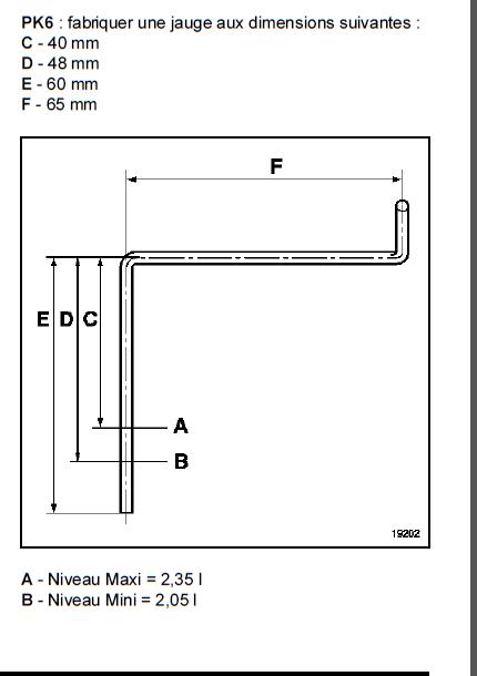

Bonjour à tous
J'ai détecté une petite fuite d'huile au niveau du joint de sortie de boite vitesse coté droit et je voudrais contrôler le niveau d'huile de la boite de vitesse PK6. Mais le problème c'est que le contrôle ne se fait plus par débordement au niveau du remplissage (comme pour les autres véhicules) car la capacité de remplissage est limitée à 2,4 litres (revue technique). Dois-je faire une nouvelle vidange pour ce controle ?????
Si quelqu'un peut m'éclairer !!!
merci

merci pour le tuyau, mais comment ? As-tu un protocole ou un lien ?

Je te remercie beaucoup pour le dessin technique, t'en es-tu déjà servi ?

Je vais devoir vidangé la boite pour changer mon cardan, y aurait-il quelqu'un qui ai deja fait cet outil ? Si oui avec quoi ?
Ont ils la meme chose chez renualt ou un autre outil ?

:D bonjour à tous, ma contribution (mais rien d'exceptionnel) j'ai vidangé ma PK6 sur espace 4 2.2 DCI 150cv qui a 220000 km (boite changé à 70000 km). Donc l'huile a 150000 km et comme dans tout mécanisme elle est pas belle et a besoin d'être changée !!! (lubrifiée à vie oui si la vie est courte !!!)
Rien de spécial, très facile à faire, bouchon de remplissage accessible en enlevant le garde boue roue droite (bouchon avec "2 ailes" vérifier avant de vidanger qu'on peut l'ouvrir (principe de précaution ! :mrgreen: ) puis ouvrir le bouchon de vidange (celui entourer de pâte à joint rouge)sous la boite (carré de 8 mm) et laisser couler (exactement 2.4l)
Je remplis avec un entonnoir fixé avec du fil de fer et un gros tuyau rentrant dans l'orifice de remplissage et je remets exactement 2.4 l c'est la quantité adéquate) pas besoin de faire le niveau avec une jauge tarabiscotée...
