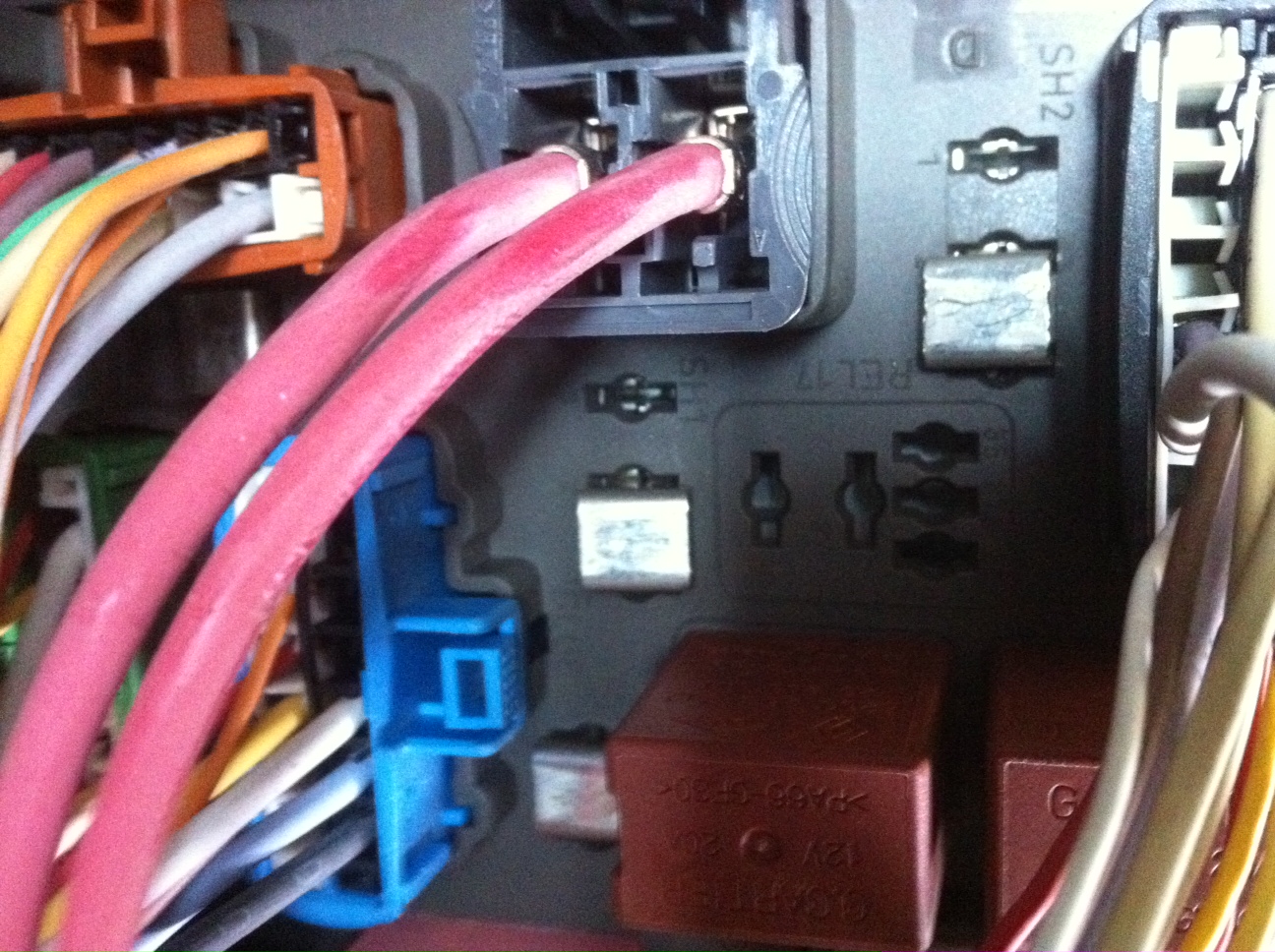

Messagepar elbomberos40 » Mar Mar 20, 2012 11:40
Bon ben Après étude de la RTA et du MR j ai résolu mon problème :?
Donc dans l ordre
Débrancher la batterie
Demonter la joue gauche d accès au fusible
Degrapher la protection sous les pédales
Dévissé la vis de maintien de l UCH
Dégager l UCH
Par la suite j ai tester la continuité entre le fils plus batterie et les shunts sh1 et sh2 des vitres
Et bien deviné quoi :rien
Donc les shunts n étaient pas dans la bonne position
Ils étaient en shunt 2.3
ou lieu de 1.2
Ne me demander pas pourquoi ils étaient comme ça,encore un bidouillage bizarre :?
Pour info chez renault,il voulait me changer les moteurs des LV :roll:
Remonter le tout et rebrancher la batterie
Et là,ohhhh miracle,ça fonctionne parfaitement
Voila un mystère de résolu et ça m a coûté 0 euros et une bonne semaine de recherche de pannes
Espérant que ça puisse servir

Messagepar elbomberos40 » Mar Mar 20, 2012 11:58
Rajout des photos pour être plus clair!!!
