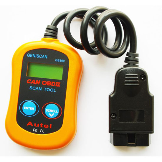

Si avec les valise multi-marque tu peut aussi effacer les code défault la ou je bossait ont disposait d'un appareil de ce type:
et avec ceci ont avait accès à quasiment tout les code défaut et ont pouvais aussi les effacer à condition que ce soit un défaut en mémoire et non une panne physique.
