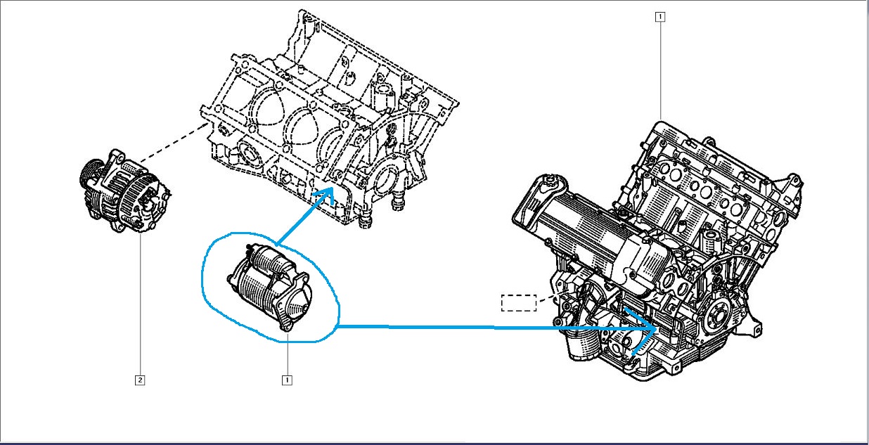

Messagepar lolo leog » Ven Aoû 10, 2012 16:41
salut si mes souvenir son bon le démarreur et devant a cote du collecteur d’échappement
tu accédé par dessous
@+ lolo

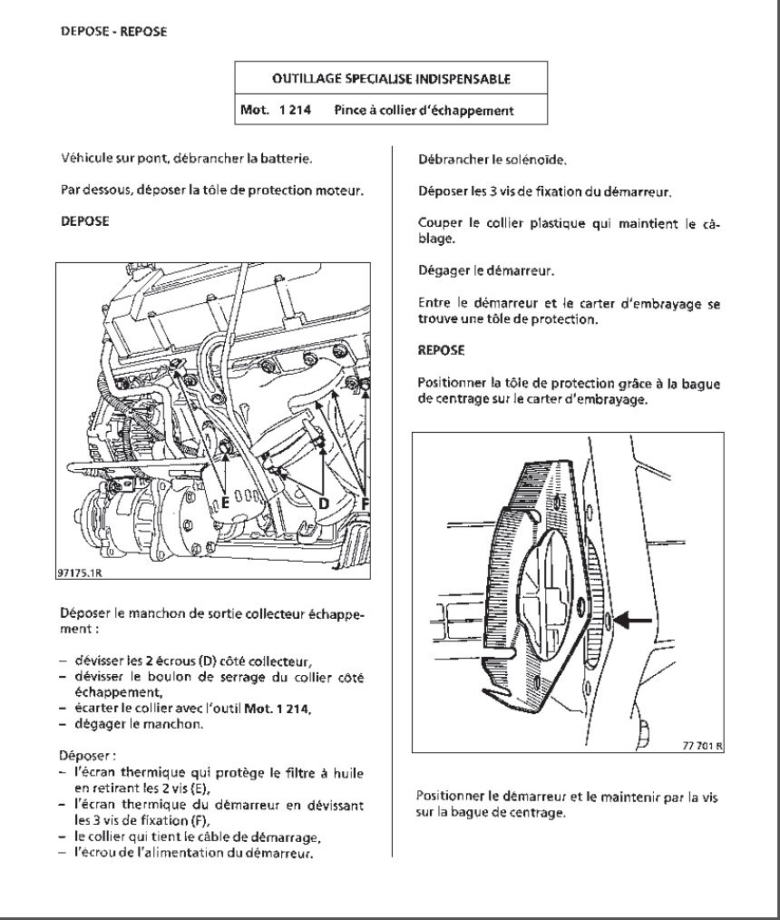

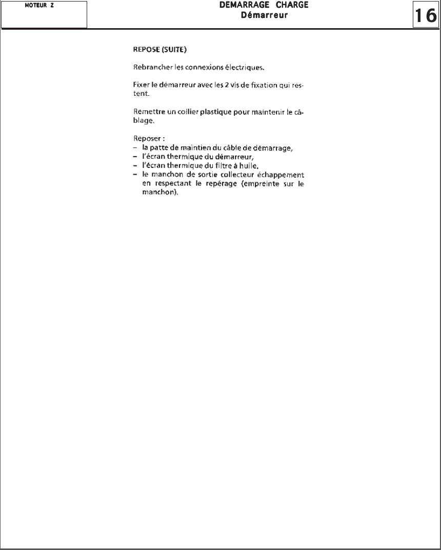

Messagepar gilles02310 » Ven Aoû 10, 2012 18:24
Salut tiens voila qui devrait t'aider
par contre tu as bien dit que tu avais tracté ta voiture jusque chez toi? sur quel distance et à quel vitesse ?
