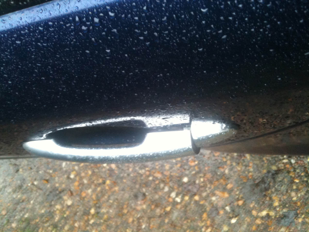

Autre petit souci.
La poignée de la serrure arrière gauche reste à demi-ouverte.
La serrure fonctionne correctement.
D'après vous, est-ce réparable ou dois-je acheter un mécanisme complet ?
Merci.
une petite photo :

est-ce que ta poignée "bouge", ou à "du jeu" dans cette position? Si oui, c'est peut etre quelle est simplement desserrée. Quand tu ouvre la porte, sur la tranche tu verra un petit cache rond en cahoutchouc, il y a la vis de maintien du mecanisme de poignée.

j'ai déjà eu cette situation mais uniquement en hiver, derrière tu as un cahoutchouc, celui-ci n'était plus en place ce qui fait que la poignée ne revenait pas à sa position intitiale.
Une fois remis en place tout est rentré dans l'ordre, il arrivait quelques fois ou celà recommençait, avec le gèle ce cahoutchouc restait collé à la poignée et de ce fait se remettait mal en place en relachant la poignée, ça ne m'est jamais arrivé avec les autres poignées, seulement avec celle-ci.
Cette hiver ça me l'a fait une fois sur la poignée de la porte arrière droite, comme j'ai déjà eu le cas, ça m'a prit 2sec.
Sinon il doit etre possible de coller ce cahoutchouc je pense une fois la poignée démonté pour que celui-ci reste en place.
