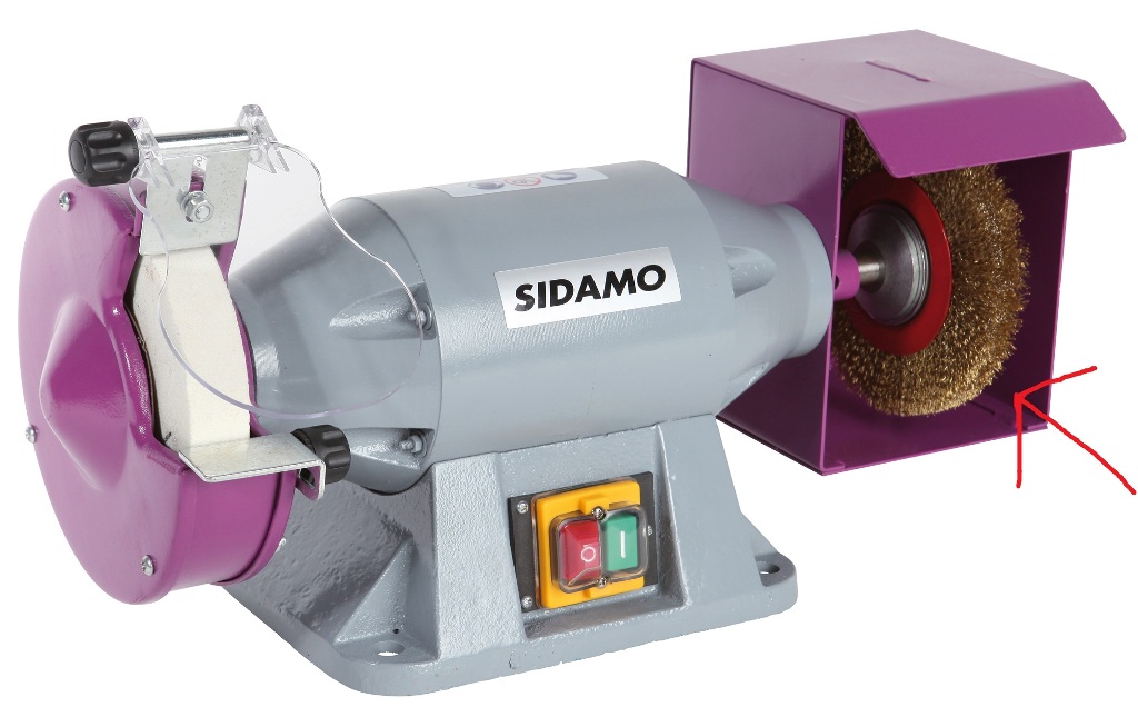

Alpatchino a écrit:Incroyable le nettoyage des soupapes :shock:
rien de plus facile surtout avec ça:

gilles02310 a écrit:Salut
Tout à fait, c'est quasi le même modèle qui m'a servi à nettoyer les soupapes. :D
Si vous êtes pas équipé, je vous le conseil, c'est top pour des tas de choses, je l'utilise presque tous les jours!
