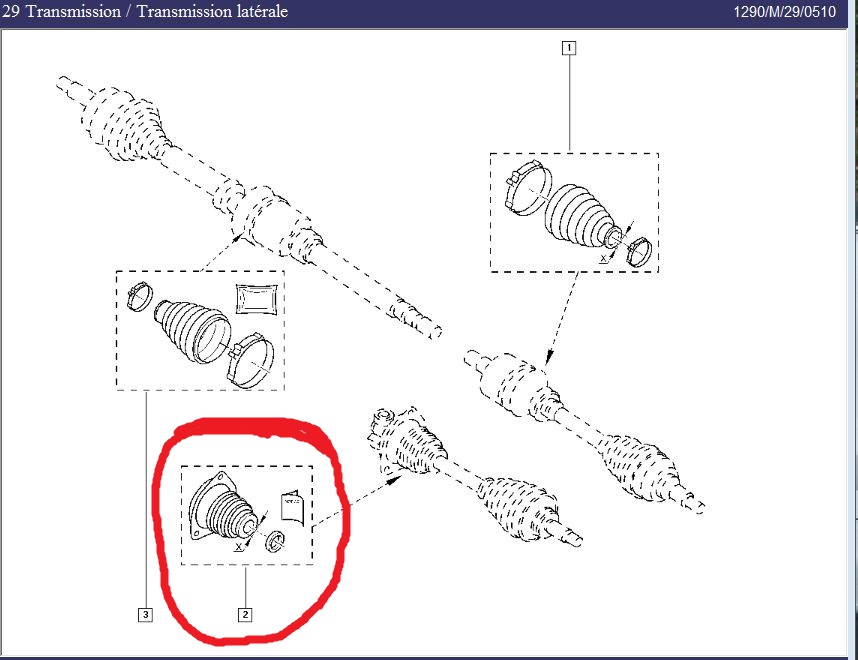

Salut tu veut parler de cette partie la du cardan?

Messagepar j_claude5555 » Ven Aoû 17, 2012 14:46
Comme dit Gilles il vaut mieux changer tout le cardan, s'il fait du bruit c'est foutu et changer le soufflet avec de la graisse neuve
n'enlèvera pas le bruit . Le soufflet entouré de rouge il ne vaut mieux pas qu'il se perce sinon c'est la boîte que l'on change, ce
soufflet là ne tourne pas, il faut vider la boîte si tu veux changer le cardan gauche et le droit aussi .
