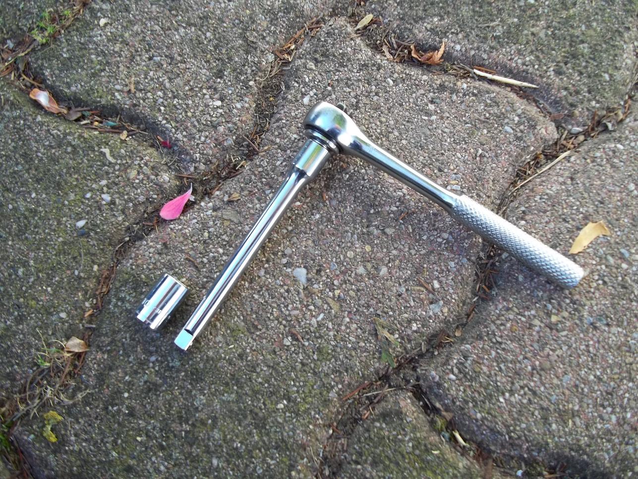

Alors tout d'abord, l'outillage...une tête et deux mains :mrgreen: Bon faut aussi une clé à cliquet avec une rallonge, et un embout pour vis à tête héxagonale de 10mm =>

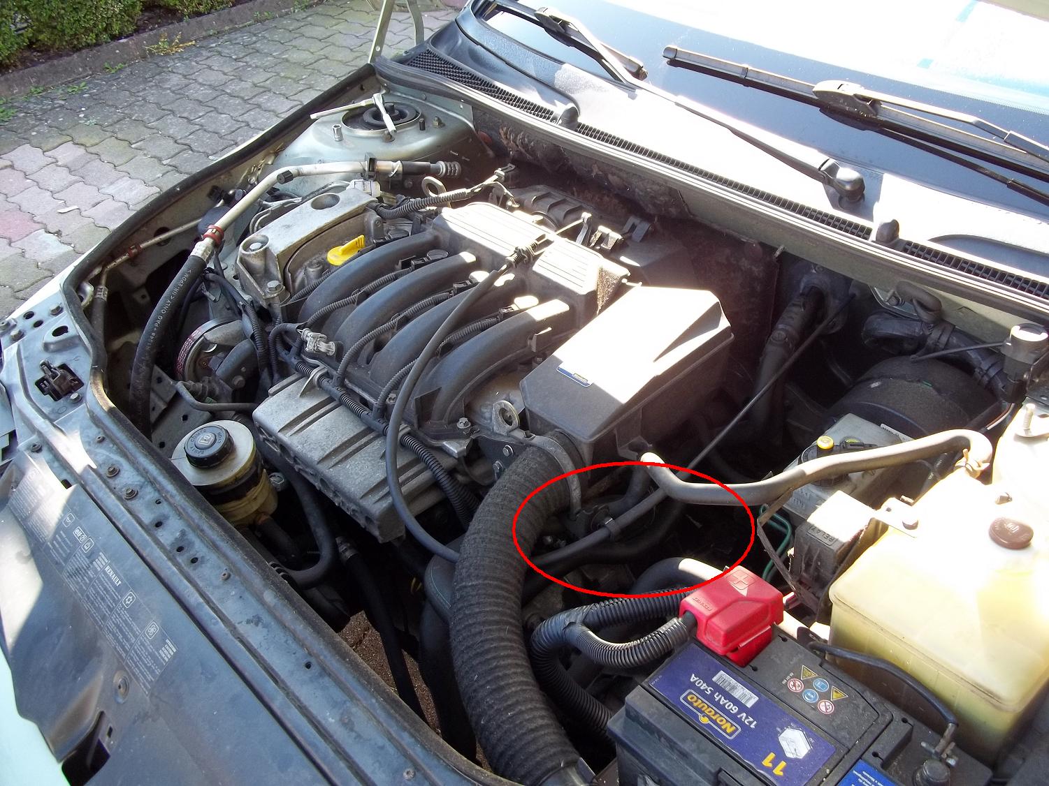

Ensuite on ouvre le capot, et on essaye de repérer le capteur...il se trouve au niveau du centre de l'élipse rouge =>

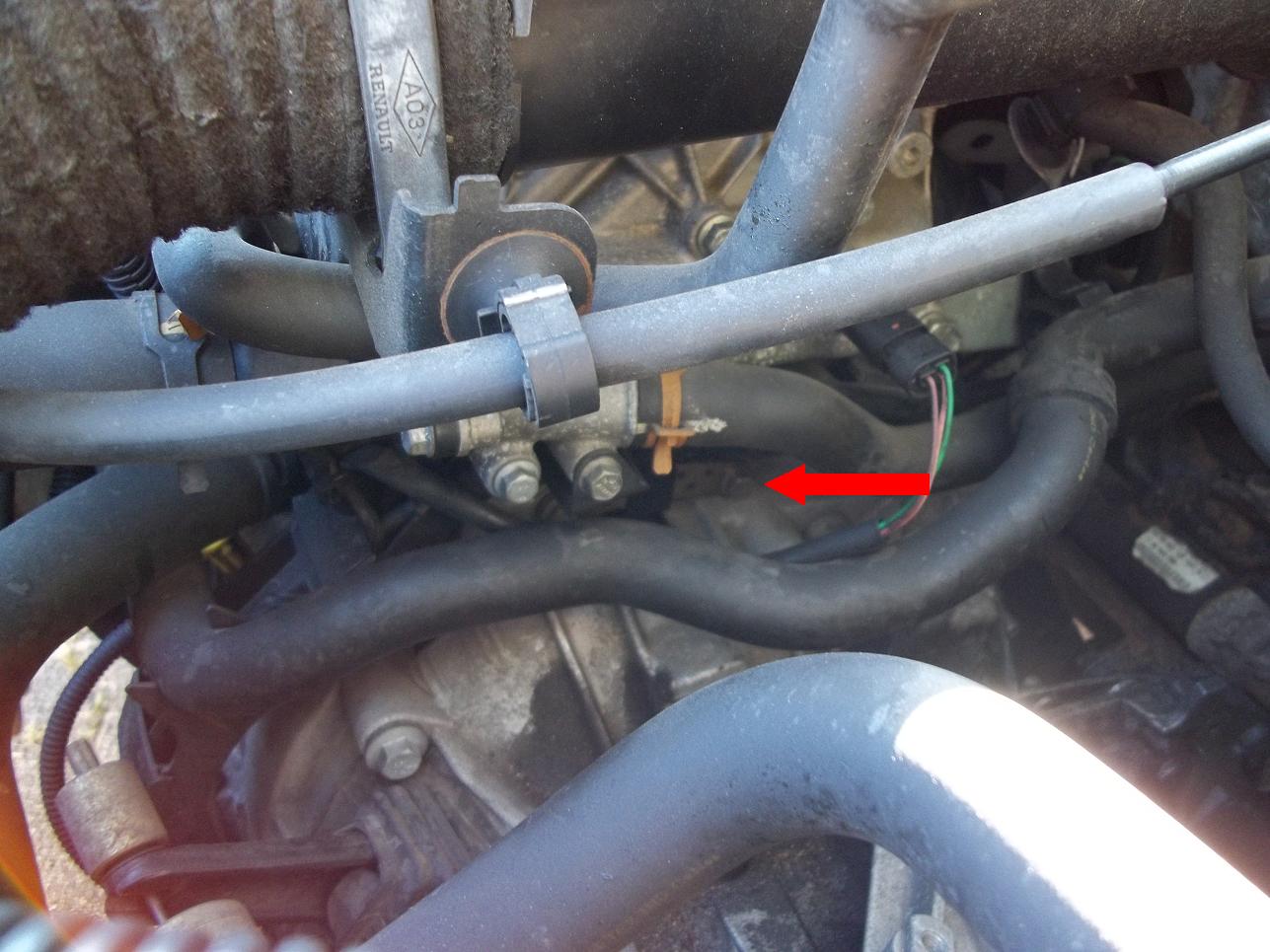

Voici une photo du capteur au bout de la flèche, avec donc ces deux vis de 10mm. La durite sous la flèche est souple, elle se bouge sans soucis pour pas être trop gêné pour dévisser =>
