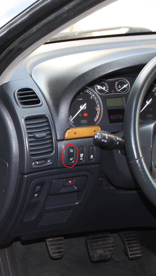

Voila tout est dans le titre! je suis rentrer cette nuit, j'ai voulu mettre le regul et la rien, il s'affiche bien au tableau de bord mais imposible de faire + ou - ( il n'y a que les --- )
par contre le limiteur marche parfaitement

Salut ton interrupteur au tableau de bord est bien en position régulateur au moins

oui le bouton est bien en position regulateur, sa affiche meme sur le tableau de bord ''regulateur de vitesse'' avec les trois petit ''---'' donc la normalement j'appui sur + ou - et la nada !
