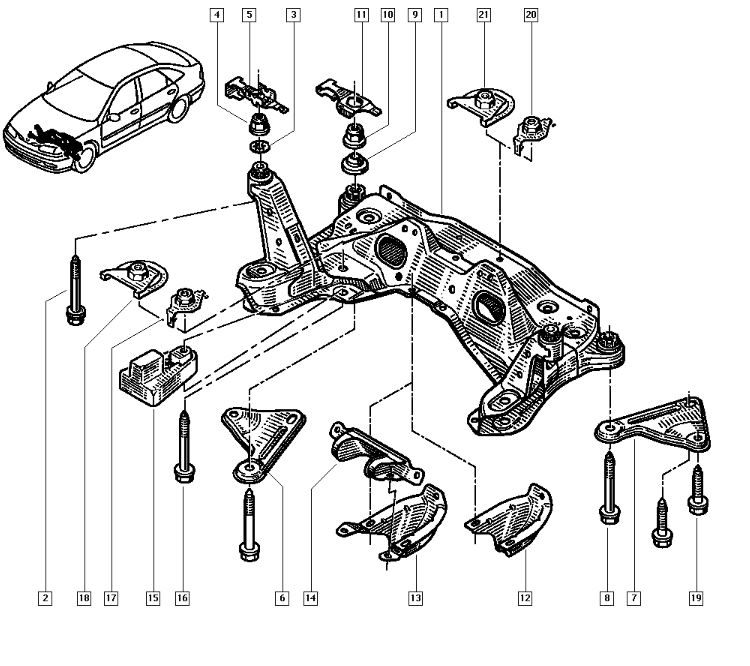

Je cherche la ref des silent bloc berceau Laguna 1 RN 1.8 1994:
Je ne comprend pas pourquoi je ne les vois pas dans la doc:
Ca semblerait être silent bloc essieu 7700824709
https://www.auto-doc.fr/ridex/14737145#silent-bloc-dessieu
Si quelqu'un saurait pourquoi cette pièce ne semble pas présente dans la doc :reflexion: et si la piece OEM est correcte :bien:

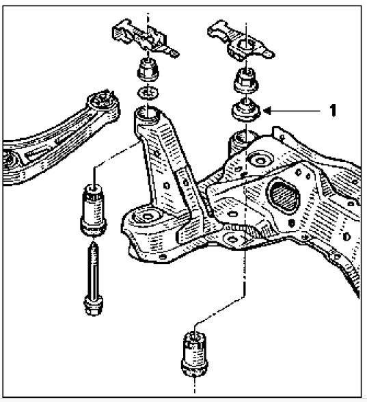

Danc la doc il n'y a pas vraiment de procédure pour les changer. Juste un schéma:
J'ai dû sortir entièrement le berceau et les extraire à la presse hydraulique (6T) (avec un petit coup de chalumeau).
(Il faudra entre autre dévisser la colonne de direction, les 2 tuyaux sur la crémaillère de direction, ainsi qu'un des tuyaux de frein du maitre cylindre pour que le bras gauche de la crémaillère puisse passer quand on sort le berceau).
