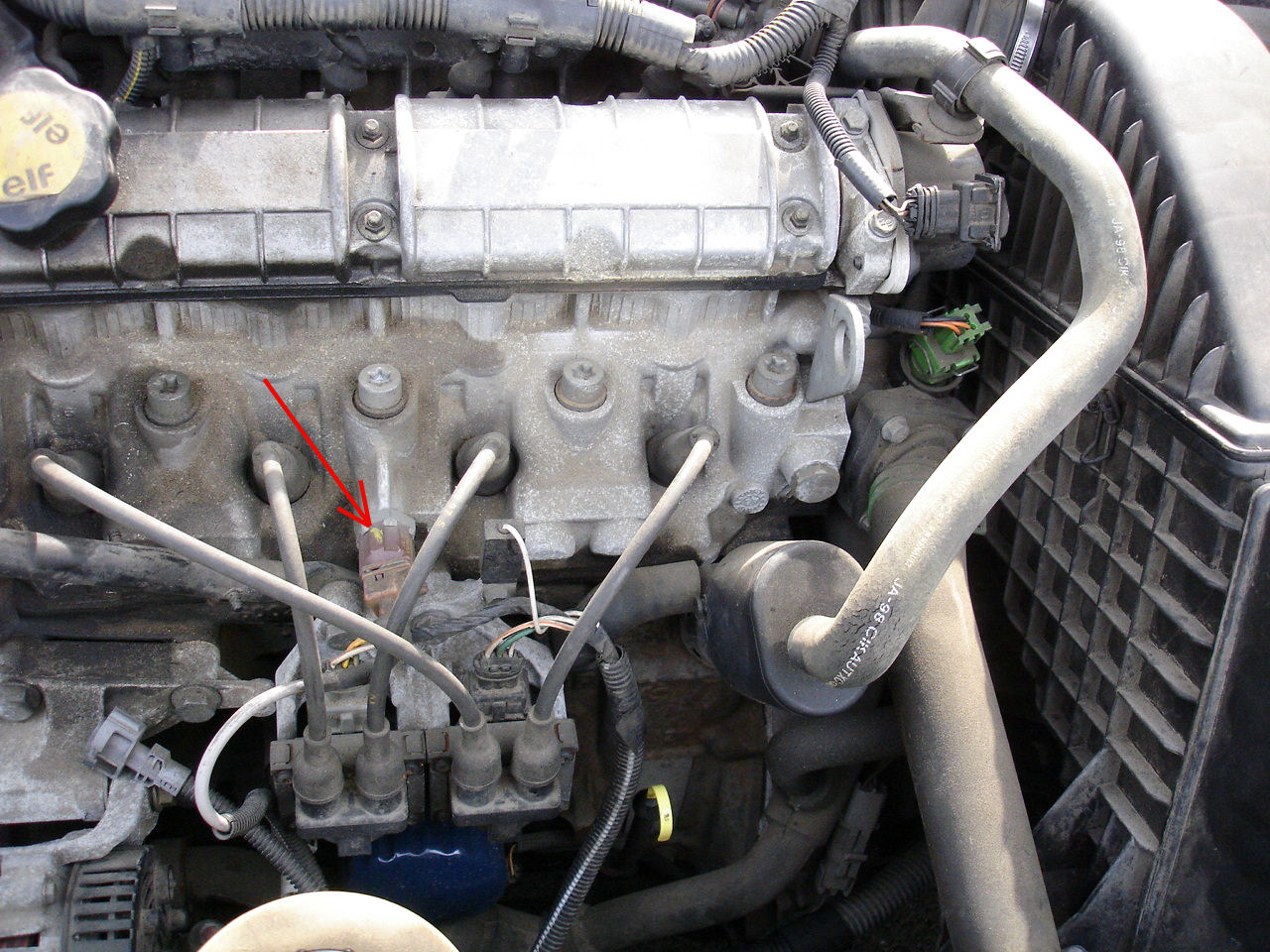

Ma Laguna I 1.8L Essence a été recalée au contrôle technique pour pollution : CO Ral 1.79 CO Acc 2.68 Lambda 0.925.
Avant d'aller voir du coté de la sonde Lambda, je voudrais contrôler la sonde température.
Est-ce bien la sonde montrée sur la photo qu'il faut contrôler ?
Quelles sont les valeurs correctes de la sonde à froid et à chaud ?
Merci à tous

Sauf erreur c'est le capteur de cliquetis (enfin sur ma 2.0l).
Regardez derrière la culasse à droite (en regardant le moteur).
Sinon il n'y en a pas deux sur le boitier thermostat (calorstat).
valeurs : 20°c : 3060 à 4045 ohms
40°c : 1315 à 1600 ohms
80°c : 300 à 370 ohms
90°c : 210 à 270 ohms
données RTA
C'est normal le connecteur gris retiré à gauche sur la photo ?
La voiture tourne rond ?
A+

Messagepar RoadRunner22 » Dim Mai 09, 2010 16:52
Merci popey_94,
En ce qui concerne le connecteur gris, il a toujours été là (pour une option ?).
Sinon, oui, la voiture tourne rond à part que la consommation s'est envolée (± 10L/100 alors qu'avant j'étais entre 7 et 8 en parcours mixte).
Je vais regarder derrière la culasse pour la sonde.
