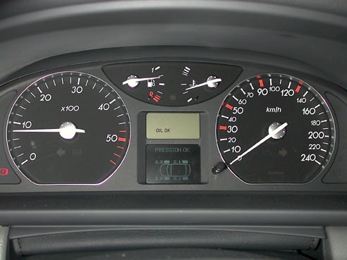

j'ai remplacé récemment mon compteur de ma lag 2003 prvilège 1.9 dci 120 (model avec matrice) par un autre
le nouveau dispose aussi d'un affichage avec matrice mais il se comporte de manière différent par rapport à l'ancien (qui m'a lâché d'ailleurs suite à une tentative de changement de couleur d'éclairage ...)
bon au démarrage il fait bien le diagnostic habituel, pression, niveau d'huile pour afficher OK ensuite j'ai un logo renault en blanc qui s'affiche alors que mon ancien il mettait la pression des pneus bon rien d'inquiétant jusque la ...
lorsque j'appuie plusieurs fois sur le bouton d'odb pour revenir au kilométrage le logo renault disparait et l'affichage matriciel s'éteint , alors que sur l'ancien il reste sur la pression des pneus
donc plus moyen d'avoir le niveau de pression des pneus en roulant sauf en m'arrêtant et en remettant le contact pour le diag habituel ...
bon jusque la rien de bien gênant mais le soucis qui me tracasse c'est que sur l'ancien au niveau de la jauge d'essence quand j'approche la zone rouge j'avais le message d'alerte mini carburant alors que sur le nouveau non je n'ai pas osé roulé + pour voir si le message d'alerte se produit (pour info au niveau de l'odb il m'indiquait que je pouvait faire encore 50km)
j'ai effectué le test du nouveau compteur avec la manip qui consiste à rester appuyer sur le bouton odb et en insérant la carte il réagit bien car en appuyant sur le bouton d'odb j'arrive a faire afficher tous les types d'alerte sur la matrice y compris celle d'alerte mini carburant
les deux compteurs sont exactement les mêmes excepté la jauge de carburant qui est un peu plus gradué sur le nouveau
la seule chose qui m'inquiète c'est de ne pas être averti avant la panne sèche ...

Messagepar hou$$ » Sam Jan 30, 2010 11:52
ça voudrait dire que tout est normal alors car il y avait d'indiqué 50km restant avant mon plein
pour le logo renault j'ai vu des videos sur youtube c'est bien affiché sur certains afficheurs
http://www.youtube.com/watch?v=53ADuqzQJvE
pour la photo c'est bien celle de mon ancien compteur qui n'a jamais affiché le logo renault mais plutot la pression des pneus en continue
le nouveau est quasiment le même sauf que la graduation du niveau de carburant est plus gradué (précise)

Messagepar hou$$ » Sam Jan 30, 2010 16:47
voici a quoi ressemble le nouveau
il s'agit du même compteur
hou$$

Messagepar Fast » Mer Fév 03, 2010 16:02
Ca, c'est un compteur de 2001 avec pour l'affichage (de mémoire)quand on appui sur le commodo :
- à la mise en route du moteur : niveau d'huile puis pression des pneus, puis kilométrage total + logo Renault blanc en alternance avec les éventuelles informations (service, stop, vitesse du régulateur, etc...),
- appui 1 : kilométrage total + matrice noire ou éventuelles informations (service, stop, vitesse du régulateur, etc...),
- appui 2 : kilométrage partiel + matrice noire ou éventuelles informations (service, stop, vitesse du régulateur, etc...),
- appui 3 : consommation moyenne depuis raz + matrice noire ou éventuelles informations (service, stop, vitesse du régulateur, etc...),
- appui 4 : consommation instantanée + matrice noire ou éventuelles informations (service, stop, vitesse du régulateur, etc...),
- appui 5 : autonomie + matrice noire ou éventuelles informations (service, stop, vitesse du régulateur, etc...),
- appui 6 : kilométrage effectué depuis raz + matrice noire ou éventuelles informations (service, stop, vitesse du régulateur, etc...),
- appui 7 : kilométrage avant prochaine révision + matrice noire ou éventuelles informations (service, stop, vitesse du régulateur, etc...),
- appui 8 : retour au kilométrage total + logo Renault blanc en alternance avec les éventuelles informations (service, stop, vitesse du régulateur, etc...).
Ca, c'est soit un compteur de 2002 avec le fonctionnement que j'ai décrit ci-dessus (donc idem 2001), soit un compteur de phase 1 à partir de 2003 avec le fonctionnement auquel tu étais habitué (pression des pneus à la place du logo Renault).
Fast
