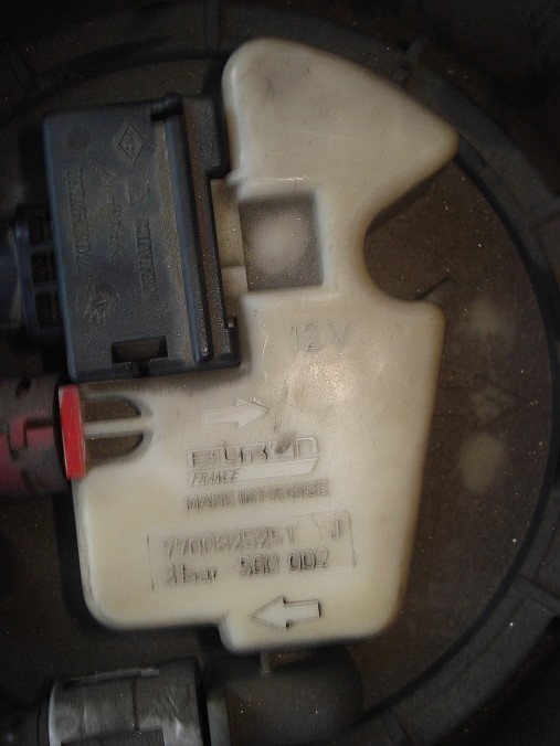

J'ai un problème dans mon Laguna I ph I, RT 1.8 (1783), motouer F3P 670, 68,5 kw, Essence de 1997: la aiguille qui indique la quantité de essence dans le réservoir ne fonctionne pas.
Dans Renault, ils ont fait des tests y m'on dit que la pompe à essence n'envie pas le signal concernant la quantité de essence.
Je nécessite d'une pompe à essence mais je ne sais pas quels sont les pompes compatibles avec ma voiture. Je ne veut pas faire la vidange à Renault (trop cher, ils veule 250 euros pour la pompe + 50 euros pour le service) et je suis en cherchant d'une pompe déjà usé.
Est qu'il-y-a beaucoup de pompes que je peut acheter? Est-ce-que les pompes des Laguna I 1.6 ou 2.0 sont compatibles avec mon véhicule?
À renault ils m'on dit que mon véhicule utilise la piéce numero 7700811048 mais la pompe que est dans ma voiture a le número 7700825251 J et elle indique 3 bar.
Ici c'est une photo de ma pompe.
Merci a tout pour vôtre aide!

Re: Quels sont les pompes à essence compatibles avec LE 1.8
Messagepar Fx 35 » Mar Sep 13, 2011 7:56
Tes 2 références sont compatibles.
La pompe donne une pression de 3,1 bars.
Il faut chercher pour l'occasion, du coté des:
-Clio 1 (1,8 et RSI)
-Laguna 1 (1,8; 2,0 et 2,0 16V)
-Safrane (2,0; 2,2 et V6)
-Mégane (scénic) (1,6; 2,0 et 2,0 16V)
-Volvo 440 K (1,6; 1,8 et 2,0)
Voilà quelques pistes. :wink:
Messagepar PeterPT19 » Mar Sep 13, 2011 16:33
Fx 35 a écrit::coucou:
Merci!
Est-ce que tu penses que la reférence 7700414742 est aussi compatible? J'ai retrouvé cette pompe à ebay, c'est d'un lag 2.0 8v.
Messagepar popeye_94 » Mar Sep 13, 2011 17:26
Un coup d'oeil là :
http://www.oscaro.com/pompe-a-carburant ... 8132-458-p
A priori c'est non !
Messagepar PeterPT19 » Mer Sep 14, 2011 0:48
Merci pour vôtre aide... Sa signifie que les pompes que je peut user sont seulement les 7700811048 et 7700825251 J ? Une pompe d'un laguna I 8v 2.0 ne va fonctionner?
Est-ce-qu'il-y-a d'un place où je peut voir toutes les pompes compatibles avec ma voiture?
Messagepar Fx 35 » Mer Sep 14, 2011 6:10
Oubliez la liste des voitures que j'ai mis, en fait j'en doute fortement maintenant.
Le mieux est de conservé le même numéro 7700825251, il faut rechercher sur un Laguna identique.
Messagepar PeterPT19 » Dim Sep 25, 2011 5:43
Bien, j'ai dejá acheté une pompe à ebay. C'est aussi une 7700825251.
Cette semaine je la vais changer... Souhaitez moi bonne chance!
Messagepar popeye_94 » Dim Sep 25, 2011 12:01
Bonne chance :)
Si problème de montage de la nouvelle, ne pas laisser la pompe démontée du réservoir trop longtemps, je crois qu'il peut y avoir un problème de déformation.
Messagepar PeterPT19 » Mer Oct 26, 2011 5:34
J'ai changé la pompe y tout fonctionne bien!
Merci pour l'aide!
