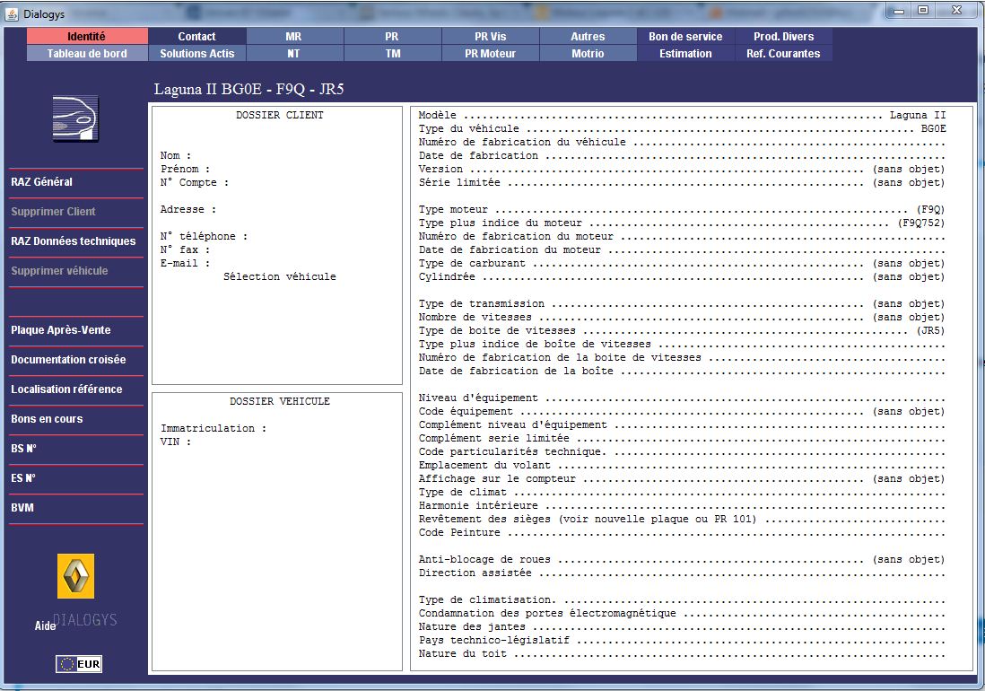

Salut alors voila ce que me donne dialogys quand je tape ton type mine
ton numéro de type moteur est gravé sur un met plat au dessus de la vis pour pige de calage du vilebrequin de ton bloc moteur
Donc:
Le F9Q752 correspond à un 100cv
Le F9Q754 correspond à un 110cv
Le F9Q750 correspond à un 120cv

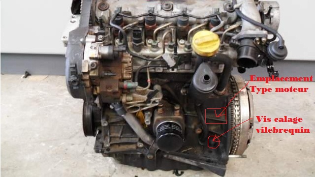

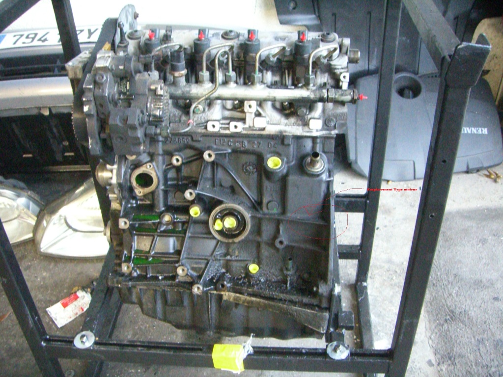

Messagepar gilles02310 » Ven Mar 23, 2012 22:35
tiens voila une petite photo avec l'emplacement tu type moteur

Messagepar jeremie54600 » Dim Mar 25, 2012 13:07
ah ok d'accord, vu comme ça c'est clair, j'aurais jamais trouvé car c'est recouvert de noir sur mon moteur a cet emplacement, je vais aller regarder pour voir !
Merci pour les photos !
