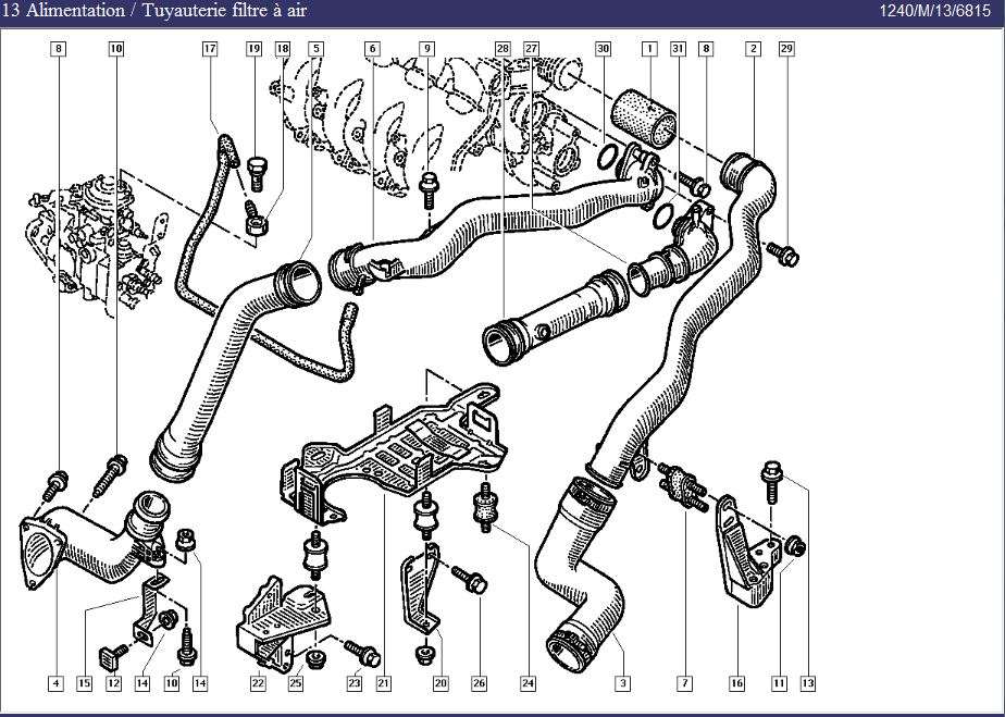

salut bein tu doit vérifier toutes les durits de turbo pour voire si elle ne sont pas percé ou déboîte.
L'échangeur est un gros radiateur de refroidissement d'air il est avec le radiateur de clim et celui de refroidissement moteur.
Re: Probleme puissance
Messagepar Dduke » Ven Juin 01, 2012 11:34
Désoler de faire mon casse pied mais il y en a combien de durite pour le turbo??? a part le gros manchon en plastique je vois pas..

Salut tiens j'espère que cela t'aidera

Messagepar Dduke » Ven Juin 08, 2012 13:11
Salut, donc j'ai vérifier chaque durites et pas de troues.
Mais par-contre la durite numero2 et le coude3 on de l'huile dedans????

Messagepar gilles02310 » Ven Juin 08, 2012 14:24
Salut quel quantité d'huile ?
Messagepar Dduke » Sam Juin 09, 2012 0:10
Le coude n3 transpire de l'huile, et le manchon en plastique n2, si on mais la main dedans celle-ci ressort noir.. ce sont plus les parois qui sont imbibée.
