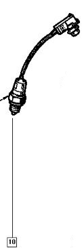

Non ce n'est pas les même que les 2.2 dT
2.2dT: Image
2.5 20v: Image en plus sur notre safrane c'est un contacteur qui ce vis.

http://www.robetas.lt/info?id=50086
Y a plus qu'a traduire !!!

popeye_94 a écrit:http://www.robetas.lt/info?id=50086
Bien joué popeye c'est bien ça mais bon ça fait cher le voyage pour un contacteur de feux de recul lol.

En regardant la photo du contacteur de Pierrot et celle de celui vendu par "Robetas" on dirait le même contacteur sans la partie connecteur/fil.
La référence Renault est peut être pour l'ensemble et chez Oscaro ils ne vendent peut être que le contacteur sans le câblage.
Le capuchon sur le contacteur ne se déboîte pas ?

Messagepar popeye_94 » Ven Oct 21, 2011 23:14
La 1ère photo, celle pour la Volvo 850 :)

Non, ça ne se déboîte pas.

je confirme ça ne se déboite pas par contre si je suis certain que celui pour la volvo 850 est identique au niveau du filetage et de la longueur je peu le bidouiller

Il faudrait faire un tour chez Volvo pour leur demander.
Ou démonter ton contacteur et le comparer avec celui de la 850 si il est en stock chez Volvo.
