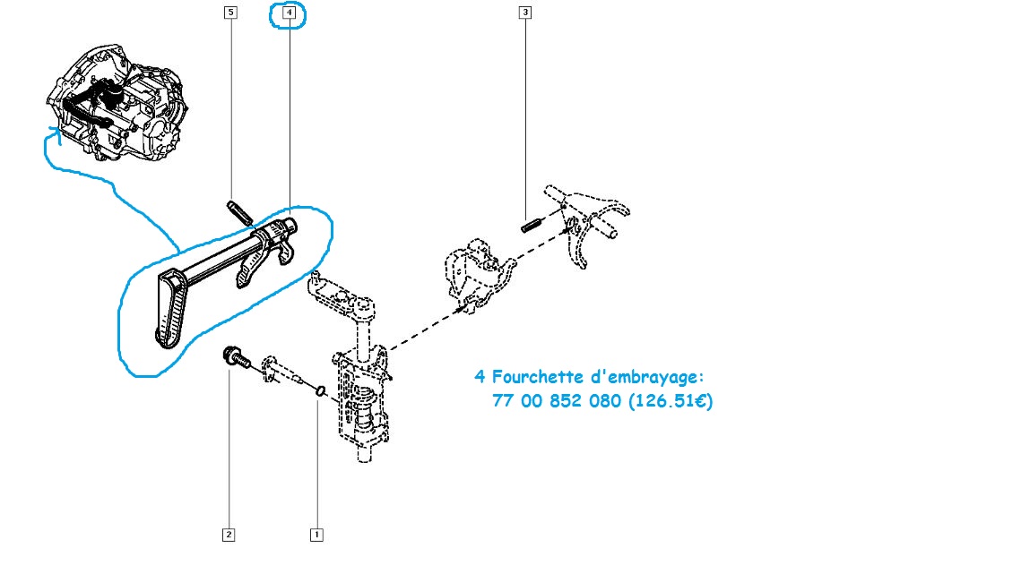

Donc voilà j'ai presque toutes les pièces pour remonter mais je n'arrive pas à trouver la fourchette d'embrayage ainsi que l'axe qui la soutien... Auriez-vous,donc, une petite idée d'ou je peux trouver cette pièce?

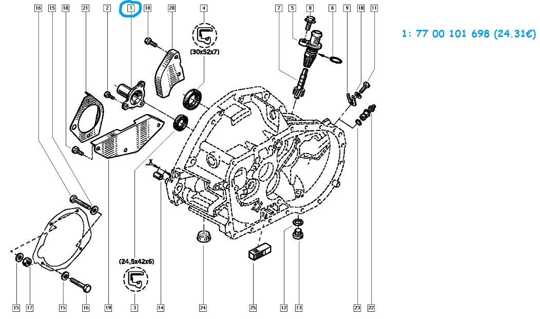

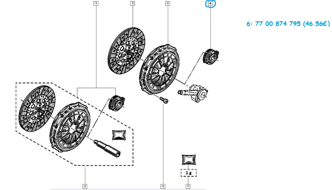

Salut je suppose que tu parles de ces pièces la:

Nan ca je crois que c'est la butée d'embrayage , sur l'image 2 du moins.
Tu y es presque , je parle de la fourchette qui y est fixée , qui désacouple la boite du moteur.

ok c'est la fourchette d'embrayage que tu cherche alors.
Re: Problème embrayage et volant moteur.
Messagepar YOSHIDA » Dim Juil 29, 2012 13:49
Voilà c'est exactement ca! :) J'ai regardé chez oscaro et ailleurs , rien n'y fait , elle est introuvable... Chez renault je suppose.

Messagepar gilles02310 » Dim Juil 29, 2012 14:00
Salut tu suppose bien tu as juste le choix entre Renault ou les casses des alentours.
