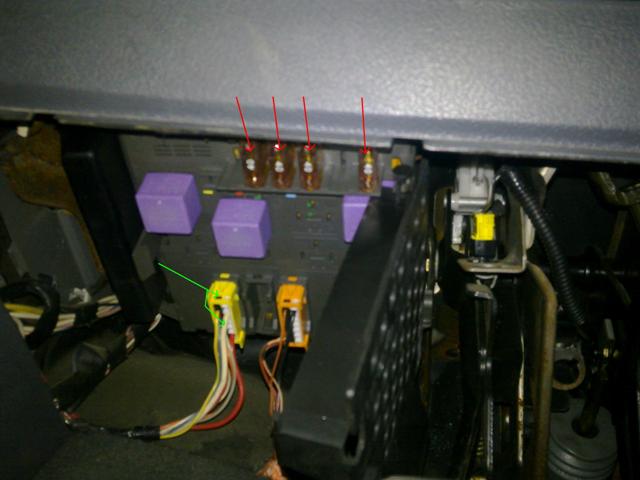

Messagepar popeye_94 » Mar Jan 25, 2011 21:39
Bonjour Snoupi42150,
Un petit bonjour ?
Dj42 as tu regardé les fusibles derrière la platine fusibles, regarde là :
upload/1295805439_Photo0309.jpg
Comme il n'y a pas d'allume cigare et de clim cela viendrait du fusible F26 ou alors de son connecteur derrière la platine.

Messagepar dj42 » Ven Jan 28, 2011 19:11
bonsoir, je m'excuse pour le retard, oui j'ai bien contrôler les fusible il sont bon, mais je n'est pas de 12v qui arrive sur le relais derrière la boite a gant, merci pour votre aide
