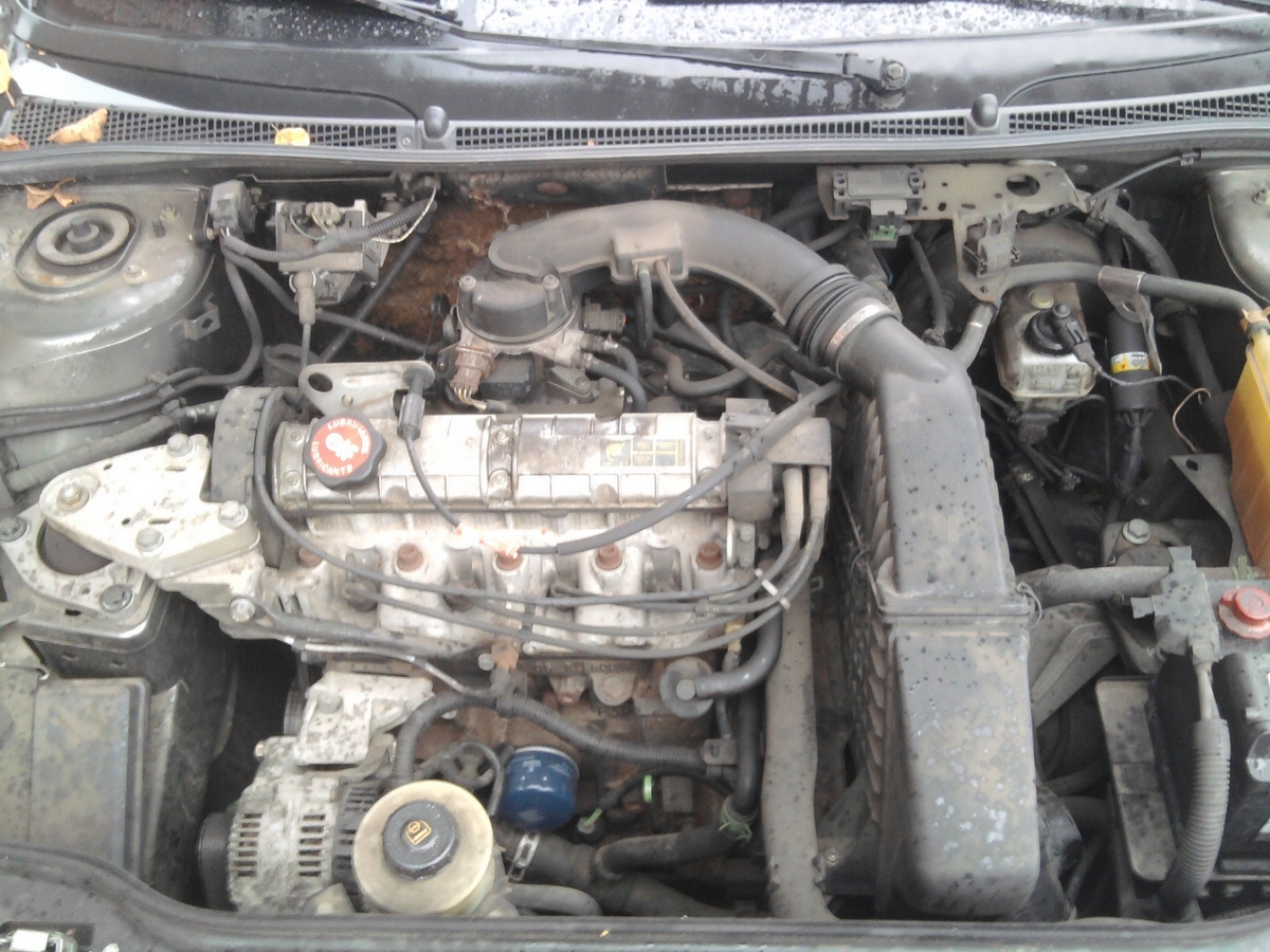

J’ai une laguna phase 1 1l8 essence, et depuis 3-4 jours elle refuse de démarrer.
Lorsque je met le contact j’entend un « clac » et rien ne se passe, la batterie est bonne est tout fonctionne parfaitement (phares, essuie-glaces, radio,…)
A ce que j’ai pu lire ca pourrai venir de me mon démarreur qui serait bloqué, et un petit coup dessus pourrai le faire repartir (ca me permettrai au moins d’aller jusqu’au garage). Cette théorie me semble cohérente puisqu’elle m’avait déjà fait le coup il y a 1 mois, puis elle était repartie 1h apres miraculeusement.
Seulement je ne sais pas ou est le demareur…
Pouvez-vous me l’indiquer ?
Merci
Voici une photo de mon moteur, ca pourrai rendre les explications plus clair

si je ne me trompe pas ton demarreur est derriere entre le tablier et le moteur (il est normalement du coté de la boite car il vient entrainer le volant moteur )
pour mettre en route si tu veut tapper dessus car il doit certainement collé il faut etre deux pour le faire
un qui essai de demarrer et l'autre qui tape dessus en meme temp
prend un manche en bois c'est largement assez (il ne faut pas non plus le demolir lol)

si se dépanner avec un choc pour le faire tourner peut s'avérer intéressant, un démontage plus nettoyage et éventuellement changement des charbons est nécessaire.
