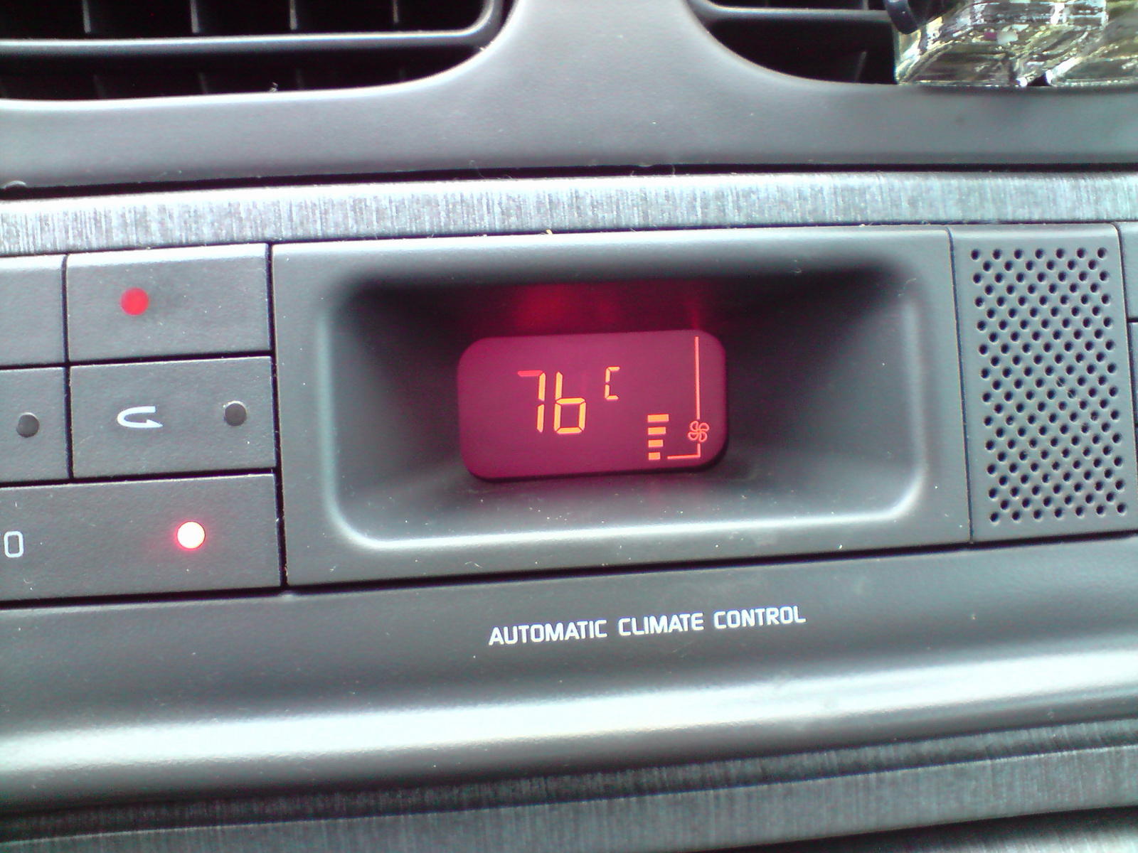

Me voila confronter au même souci :( Mon indicateur de temperature raconte n'importe quoi.
Par contre je sais pas si c'est une defailance de l'ampoule ou du circuit, vous en pensez quoi ? Je met une photo pour vous montrer.
Par contre j'ai le gps integré, ca sent la galere pour atteindre les ampoules comme le dit le tuto ou c'est pareil ?

krok a écrit:Me voila confronter au même souci :( Mon indicateur de temperature raconte n'importe quoi.
Merci
pour le gps, je ne saurai pas te le dire avec certitude, mais je pense que c'est la même chose (simple avi, je laisse la porole à ceux qui le savent :p ) , mais ce qui est sur, c'est que cet affichage que je vois là n'a rien n'a avoir avec l'ampoule ;)
si ta clim fonctionne correctement, ça doit être un probleme d'afficheur (sur les segments qui le constituent) autrement ça doit être un un disfonctionnement électronique de ta clim :?
bon courage pour la suite

Messagepar krok » Ven Mar 12, 2010 17:16
Good-Lag a écrit:Salut,
La clim fonctionne donc a mon avis c'est l'affichage, et c'est de pire en pire, ca doit etre galere a reparer, et j'ai beau chercher, en occasion, je ne trouve pas
