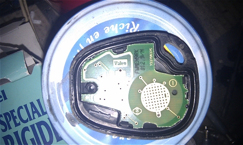

Sinon, j'ai fait une photo de ma clef. Est-ce que quelqu'un peu me dire si j'ai une chance de pouvoir désactiver l'anti-demarrage ?

Si l'anti démarrage peut se déconnecter , je pense pas que ce soit dans la clef mais plutôt dans l'ODB. Pourquoi tu veut le désactiver ?
