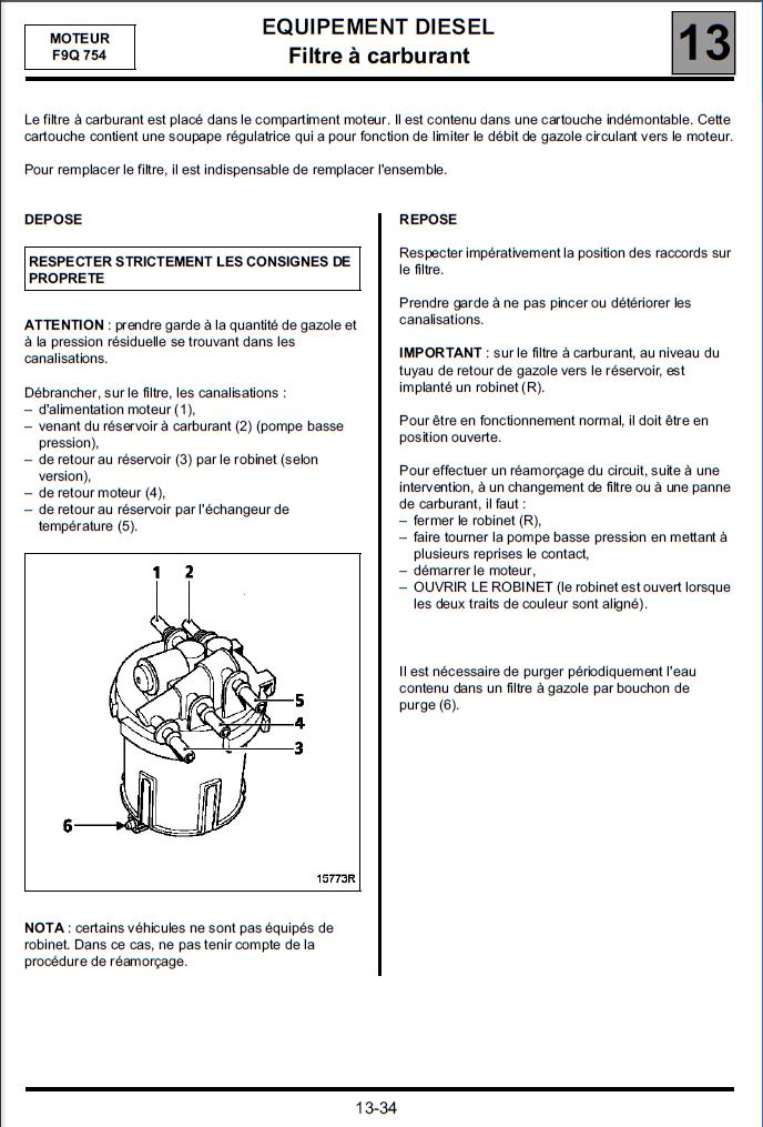

Messagepar Laguna 1.9 DCI 110 » Lun Mai 07, 2012 10:55
pierrot a écrit:Salut,
pour le filtre > http://www.oscaro.com/filtre-a-carburan ... 747944-9-p
pour la purge, il faut mettre le contact (carte inséré a fond), tourner le tuyau Jaune du filtre une 10ène de seconde (tu entend le gasoil retourné au reservoire), le remettre normal et voilà.
Merci Pierrot pour ta réponse,
J'ai déjà essayer auparavant, par curiosité d'essayer de débrancher le filtre à gasoil, je n'arrive pas à démonter les tuyaux. Peux-tu m'expliquer plus en détail comment procéder pour le démonter?
Sinon, pour mon problème tu penses que c'est ça, ce n'est pas autre chose, PMH par exemple?
A+
Laguna 1.9 DCI 110
Messages: 10
Inscription: Lun Mai 07, 2012 2:33
Re: Problème calage en roulant et démarrage difficile
Messagepar Laguna 1.9 DCI 110 » Lun Mai 07, 2012 12:18
