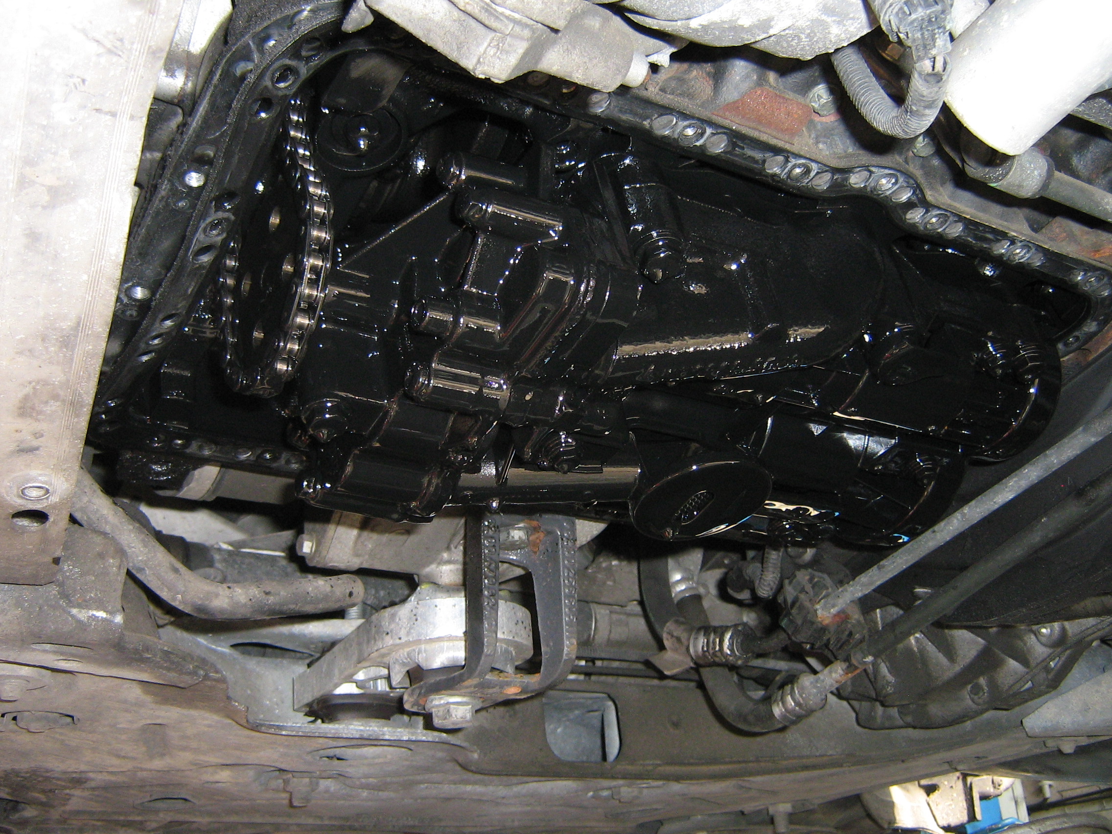

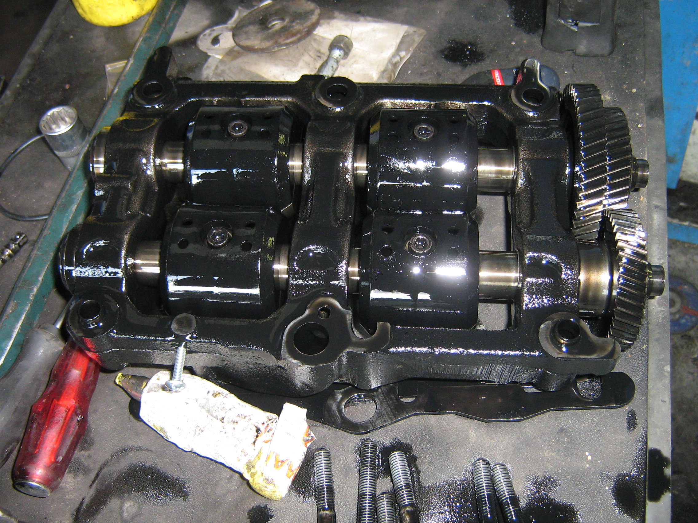

Voilà un peu l'ordre a suivre...

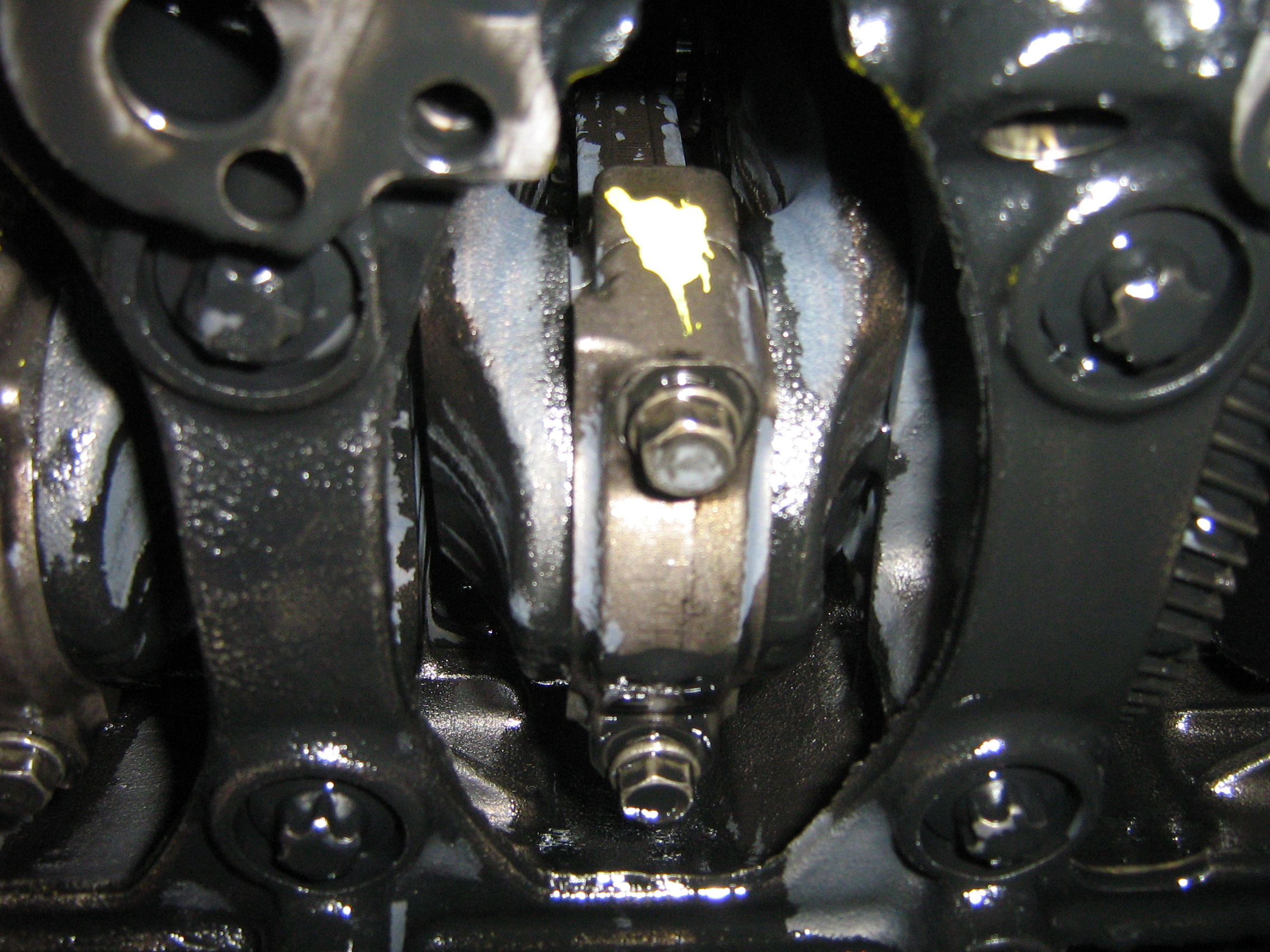

Messagepar nathanjo » Mer Sep 30, 2015 13:13
alors chaque couvercle de bielle est unique interdiction de les changer de place
et en plus ils ont un sens le point jaune ne pourrat pas aller de l'autre coté
