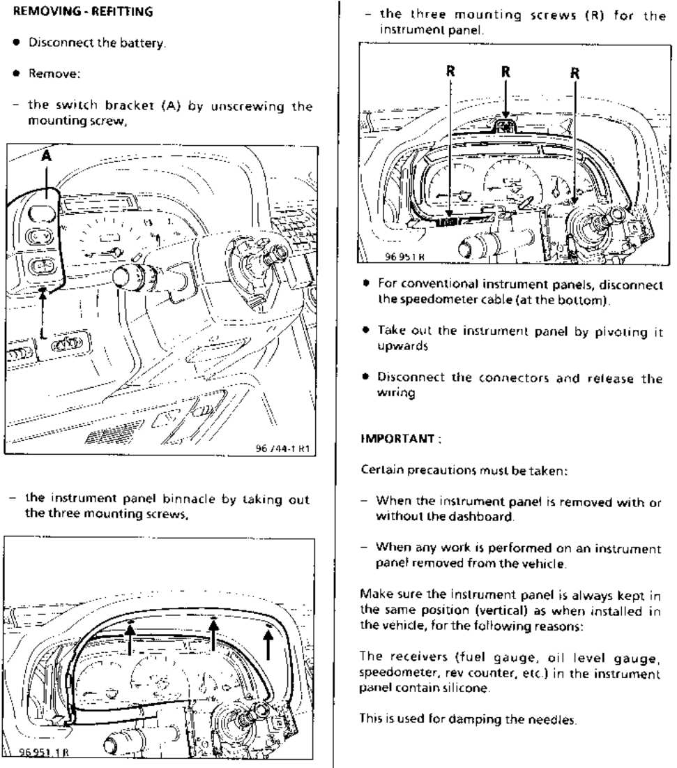

Pour le tableau de bord : j'ai bien les dessins mais je ne sais pas les poster et c'est en anglais.
il faut enlever d'abord le petit bout situé à gauche du tableau de bord sur lequel il y a le bouton du calculateur. c'est juste une vis en dessous.
ensuite il y a 3 vis situés sous la casquette du tableau de bord.
il faut enlever cet ensemble.
Ensuite à nouveau 3 vis : une en haut et deux en bas (faire attention sur celles du bas car il y a des petites cales sur les cotés qu'il ne faut pas perdre).
retirer l'ensemble compteur et derrière cet ensemble , on a accès à toutes les lampes. un quart de tour pour les enlever , remettre des nouvelles lampes et remonter l'ensemble.

Sur la photo le volant est retiré, mais bon si ça ne sort pas c'est pas grave il n'y a donc pas trop de boulot (par contre il faut laisser le compteur dans la même position quand on le sort et si on le pose car il y a du silicone dedans).
