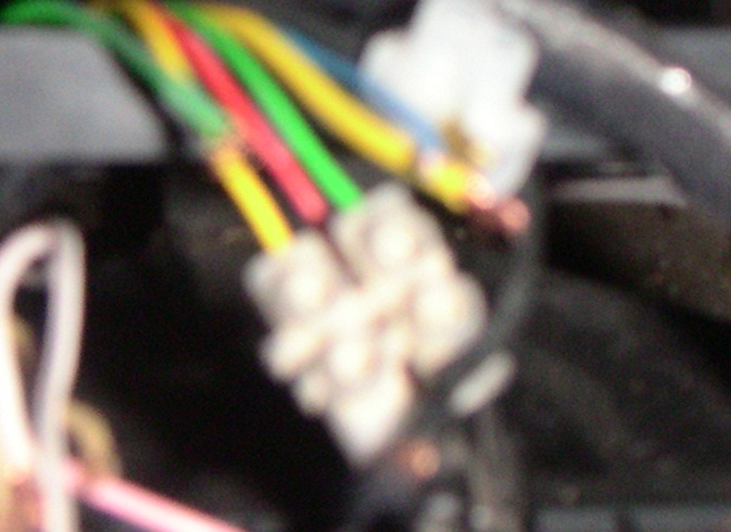

Messagepar lolo666 » Dim Juil 17, 2011 20:47
voici les fils alimentations du poste

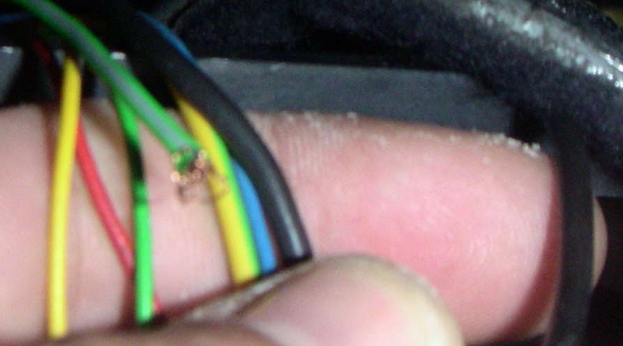

salut a tous quelqu'un a vu mes photos ?

Messagepar popeye_94 » Mer Juil 20, 2011 17:21
J'ai vu les photo et même trois fois :)
Le fil vert/gris n'était pas branché et trainait comme cela derrière le TDB ?

Re: probleme affichage clim et compteur
Messagepar lolo666 » Mer Juil 20, 2011 17:26
oui c'est bien ca mais je sais pas ou il va
Messagepar popeye_94 » Mer Juil 20, 2011 17:29
Faut mettre un domino ou un bout de scotch électrique en attendant car si c'est un plus et qu'il touche à une masse tout va sauter.
Les "boitiers mémoires" doivent être dans l'autoradio, la clim, etc... (les mémoires donc).

Messagepar popeye_94 » Mer Juil 20, 2011 18:26
Il ne faut pas mettre de fusible 20A à la place d'un 10A car le fusible protège le fil qui est de plus petite section que celui protégé par un 20A (risque que le fil flambe).
Il est curieux que le fusible 7,5 ne claque pas alors qu'un 10A claque.
Le fil dénudé a été isolé ?
