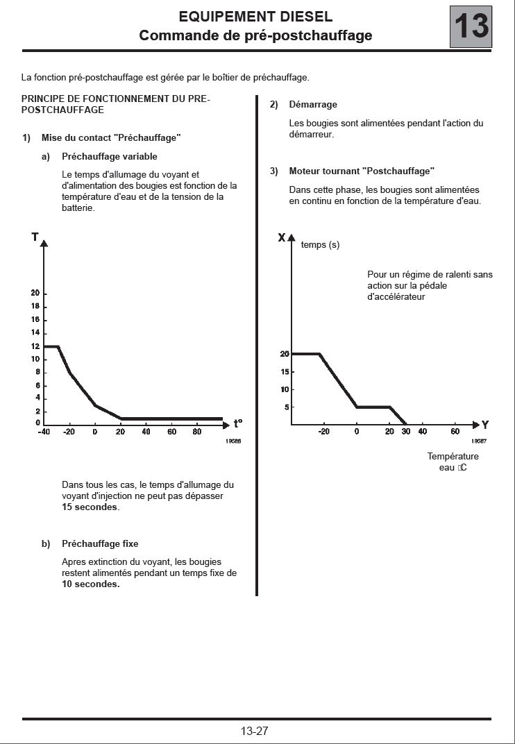

Messagepar gilles02310 » Dim Juin 10, 2012 23:42
tiens voila qui devrait éclairer ta lanterne.
