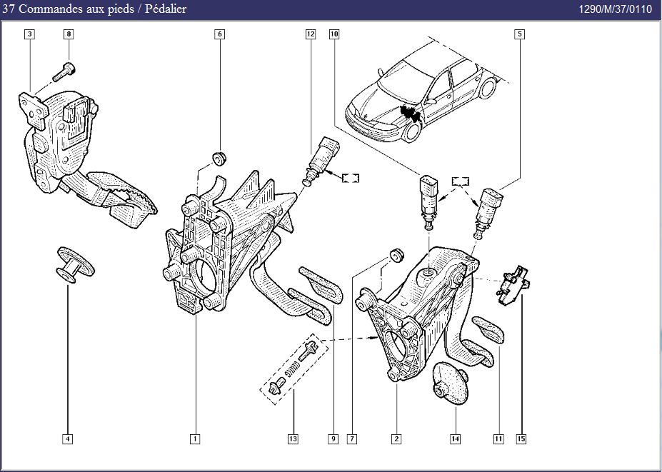

Salut tu peut nous mettre une photo de la pièce en question et de l'endroit ou elle va si tu peut?

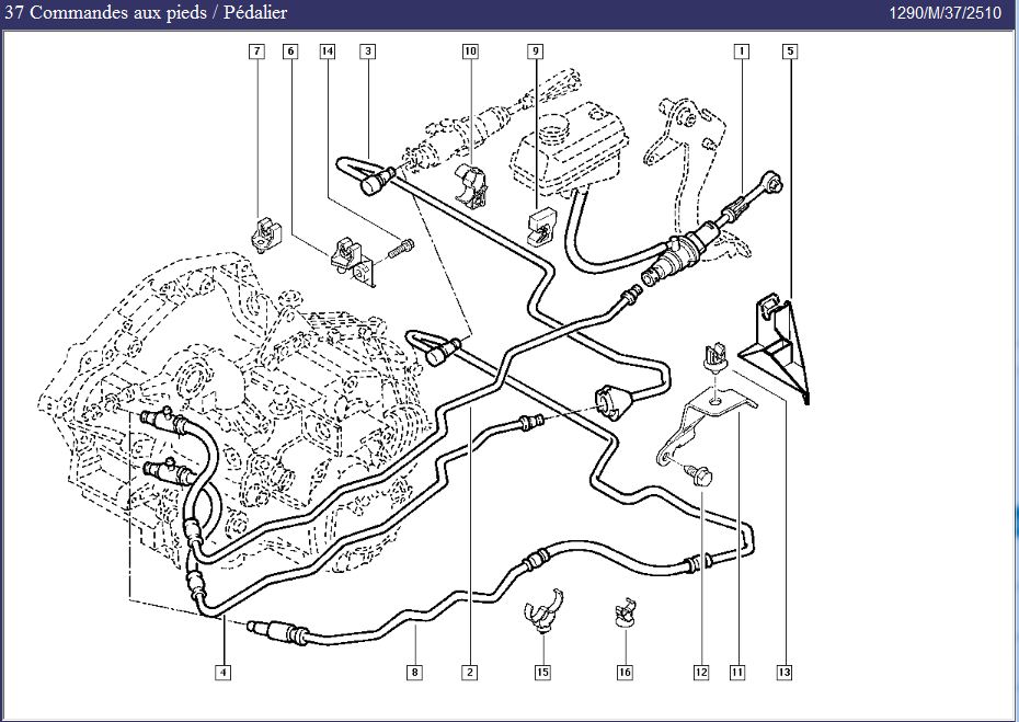

Messagepar gilles02310 » Lun Juin 11, 2012 9:58
Salut tiens regarde si tu vois ta pièces sur les photos que je te met
Re: pedale embrayage remonte trop
Messagepar guizmo95 » Lun Juin 11, 2012 11:29
Salut non désoler je voit pas la pièces sur les schéma c est un genre de petit crochet qui force la pédale c un style d anti retour pour éviter quel remonte trop c est vraiment une pièces de rien du tout mais c super chiant pour conduire sa fait trop remonter la pédale vu que il manque le petit bout de plastique
Messagepar toys1978 » Lun Juin 11, 2012 12:25
bonjour
la butée de la pedale d'embrayage et faite avec le support de la pedale
donc si elle est cassé il faut remplacer tout le bloc complet
donc pieces 2 sur la premiere photo
