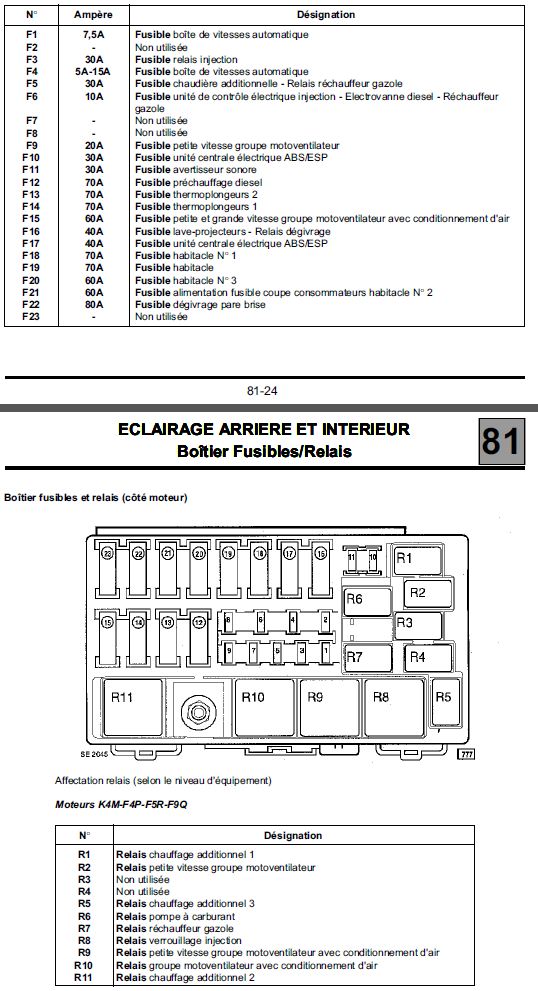

tiens j'espère que cela t'aideras c'est le boitier de fusibles et relais qui se trouve sous le capot.
Re: Pb jauge à carburant et pompe gasoil
Messagepar Lucifer1972 » Mer Sep 19, 2012 19:29
Merci, mais sous le capot, j'ai une rampe de 6 fusible et pas de relais
