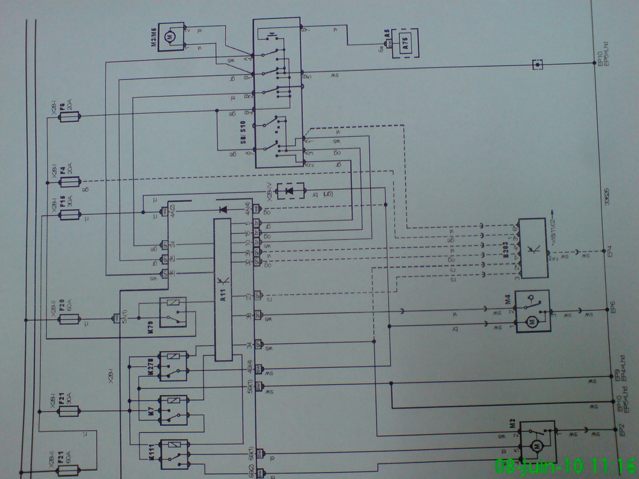

Messagepar kadi » Mar Juin 08, 2010 11:42
Rebonjour a tous le monde, voici si dessous le schema de cablage du lave glasse AV/AR + Essuis glasse AV/AR

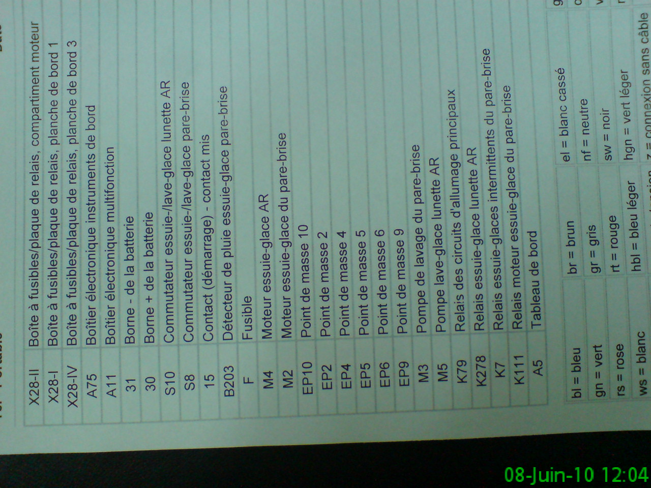

Messagepar kadi » Mar Juin 08, 2010 12:27
description du schema
