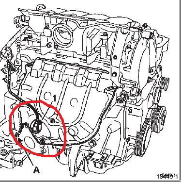

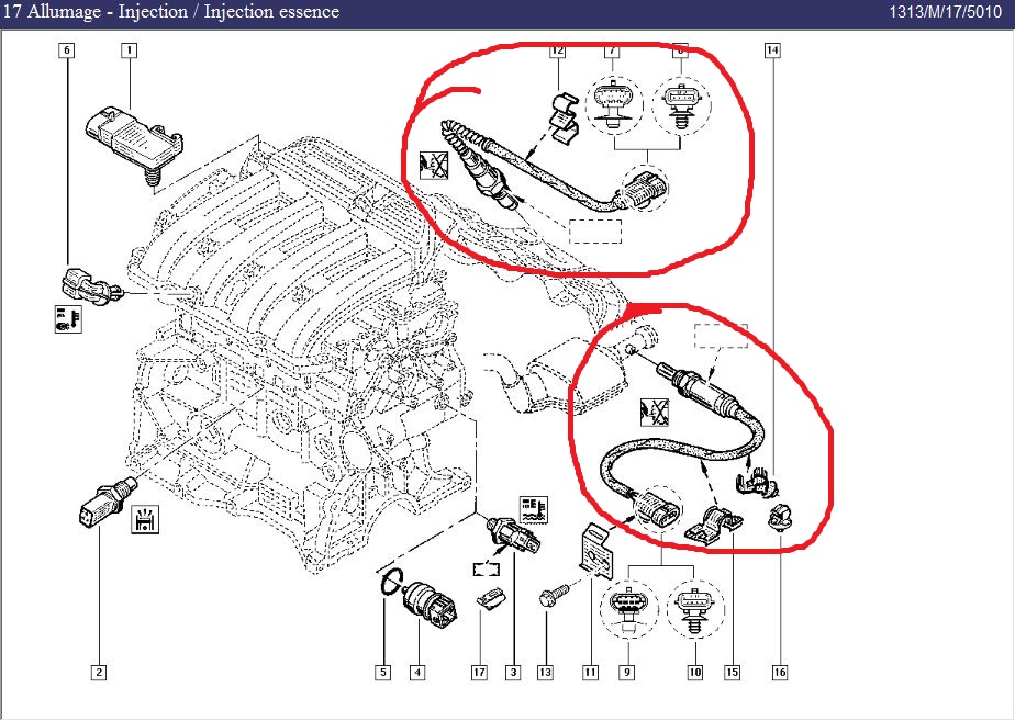

Salut il y a 2 emplacement possible pour la sonde lambda sur ton modèle voila une photo de dialo
Messages: 12957
Re: Moteur qui broutte Laguna 1 ph 2 1.6l 16s
Messagepar CharlyLC » Sam Avr 28, 2012 18:19
Merci gilles02310 ... comme tu as pu le constater sur mes photos, la sonde n'est pas dans la partie entourée en rouge du dessous ... quant à la partie entourée en rouge du dessus, je n'arrive vraiment pas à voir où elle se situe. De plus, après avoir visionné ce plan technique, j'ai rouvert mon capot et ai glissé ma main du bas vers le haut le long de l'échappement dans le sens arrière vers avant du catalyseur jusqu'au collecteur (après on ne peut plus accéder manuellement car une tôle recouvre les sorties) ... et rien !!! pas de sonde ... je tourne en rond !!!

Messagepar gilles02310 » Sam Avr 28, 2012 18:27
Tiens regarde cette photo
Messages: 12957
Messagepar CharlyLC » Sam Avr 28, 2012 18:41
quelle est cette partie verte ? sur l'image elle semble "inclinée" ... à l'arrière de mon moteur, c'est une capot plastique noir vertical chez moi ... du coup je me repère très mal (à moi que ce soit sous ce fameux capot) ?

Messagepar CharlyLC » Sam Avr 28, 2012 18:53
ok, j'ai compris le plan : la tole est en vert, le "capot" en rouge ... donc si j'ai bien tout lu Freud, il faut pour accéder à cette sonde démonter ce "capot" ?!
(la photo du moteur a été trouvée sur le net) ...

Messagepar gilles02310 » Sam Avr 28, 2012 20:52
ouai à mon avis ta sonde est sous le capot en plastique.
