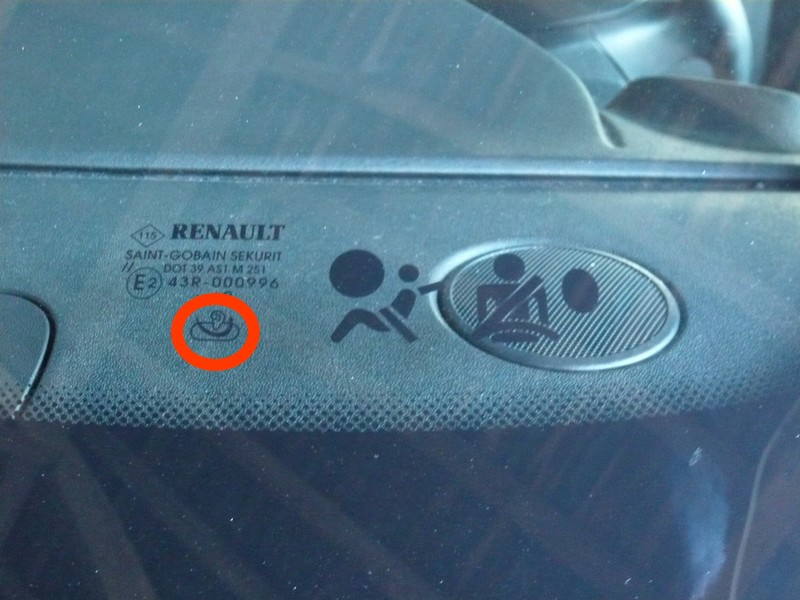

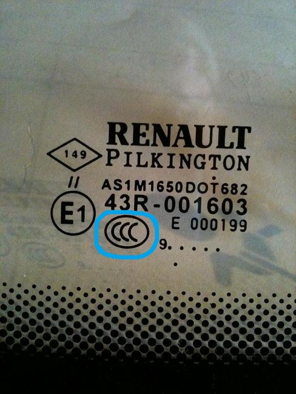

et si il est athermique il y a un petit dessin en bas à droite de ton pare brise (quand tu es face à ta voiture).
ou bien
ou alors
Re: montage d'un gps dorigne lag 2 ph 1
Messagepar gilles02310 » Mar Juil 31, 2012 15:36
celui qui est entouré
