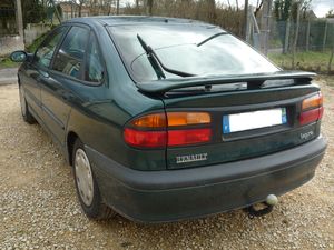

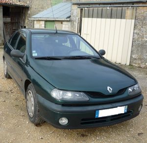

Voici deux images du levier
et une de la voiture:
