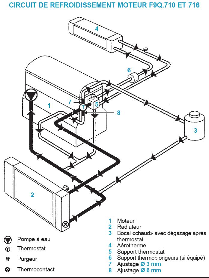

bonjour ma laguna serie phase 2 1.9 dti avec clim auto as une fuite de refroidisement derriere le moteur et peut etre devant sous la pompe a injection elle fuit meme a froid a l'arriere du moteur j'aimerais savoir si que lqu'un peut m'envoyer le schema du circuit pour voir ou peut etre le fuite moi je penserai as une durite qui part du moteur au chauffage interieur merci de m'aider

Salut c'est ça que tu cherche ?

merci mais sa se trouve ou precisement l'aerotherme car pas vu dans le compartiment moteur juste une piece en alu un genre de radieteur en alu mais a l'avant d dans le compartiment moteur et a quoi sert t'il stp gilles merci

Salut l'aérotherme c'est ton radiateur de chauffage il est dans ton tableau de bord.

ok merci donc si c une durite qui part du moteur a l'aerometre faudra t'il demonter tout le tableau de bord ou sa sera accessible par le compartiment moteur

logiquement elle sera accessible depuis le moteur.
