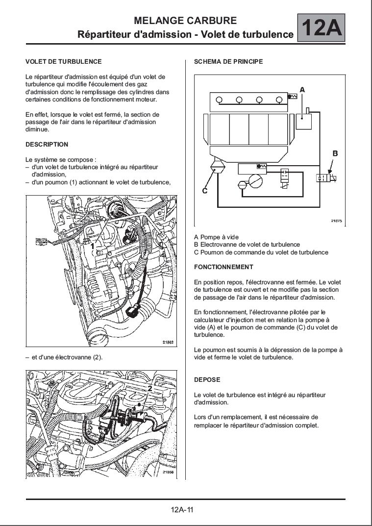

tiends puisque tu en parle la lag est justement sur le pont a la casse :oui:
injecteur, bougie de pre, support moteur sup et couvercle de culasse sont déposé....
repose + une modif moteur que j'expliquerai plus tard mais me faudra dialo pour comprendre pourquoi ce truc sert a rien .... a part cassé le moteur si il se mets en couille :roi:

Salut Nathanjo,
Quelle est ta modif apportée sur ton couvre culasse?

bah en faite sur la parti inférieur a gauche il y a un truc qu'on sait méme pas a quoi qui sert (faute de francais fait expret car je l'aime, a lire avec un accent type paysant )
une sorte de vanne pneumatique bah maintenant elle est plus là ...
je mettrai des photo sa sera beaucoup plus parlant .....

Messagepar gilles02310 » Jeu Juin 28, 2012 21:37
Salut je suppose que tu parle de ça:
Re: (Laguna II Ph 1 - 2.2 dCi Carminat)tof rénov par passion
Messagepar nathanjo » Jeu Juin 28, 2012 21:40
oui c'est exactement sa !!!
