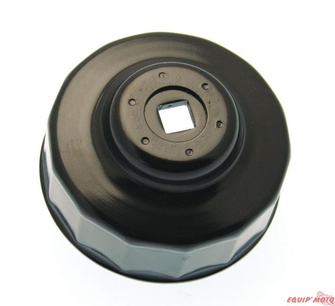

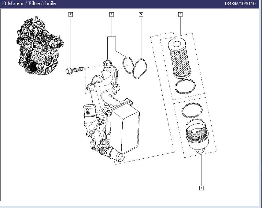

en mode grosse colère aprés les super ingénieur de renault avec leur pu* de cartouche filtrante....
je réitaire ma question :
est ce que la cartouche filtrante et notamment le couvercle est identique sur le 2.0dci? car nissan a mit un embout pour une clé normal
diamètre env 10cm....
Re: (Laguna II Ph 1 - 2.2 dCi Carminat en route pour le mult
Messagepar gilles02310 » Sam Déc 31, 2011 11:08
Salut non le couvercle est différent il est plus petit au niveau du diamètre et le filtre est plus petit et le support de filtre à l'air différent.
Pour ton filtre il te faudrait soit ça
ou ça
