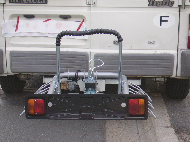

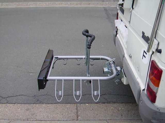

Bonjour à tous,
Je voulais installer des barres de toit pour y mettre 2 velos, et je me rend compte qu'il n'y a pas d'emplacement pour visser des barres de toit contrairement à la Megane 2.
Ce sont des barres de toit type gouttiere qui se mettent dansle joint de porte que Renault propose en accessoire ? Ou alors rien n'est proposé ?
Sinon il y a le systeme sur la boule d'attelage mais il faut rajouter une plaque d'immatriculation. Je veuxun systeme le plus rapide possible à installer. Or en ce moment j'ai le systeme fixé sur le coffre mais l'aileron gene et c'est long.

Messagepar nanar » Lun Avr 25, 2011 16:28
Salut potter,
pour le barres de toit, elles se fixent dans la goutière derrière le joint de porte.
Tu en trouves chez renault mais également en centre auto.
Moi j'ai le système sur boule d'attelage, rapide à installer.
Le système sur barre de toit est pas mal, je le voulais au début, mais moins pratique je trouve de devoir monter le vélo jusque sur le toit et puis en cas de barre de hauteur sur un parking... je préfères donc le système sur boule d'attelage :bien:

Messagepar Potter » Lun Avr 25, 2011 16:42
Tu as une photo de ton systeme monté ? Merci !

Messagepar nanar » Mar Avr 26, 2011 8:41
Salut, je t'ai trouvé des photos mais pas monté sur la lag, ça te donnera quand meme une idée:
:wink:
