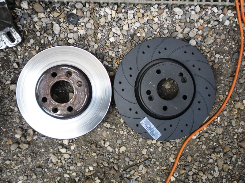

Disque Avant de Laguna 2 black diamond rainuré /percé en 300mmx26
Disque arrière d'origine en 275x10 mais en Black diamond 12 rainures, pour compenser avec l'extra power que générera l'avant.

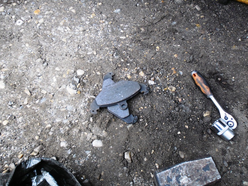

Suivit des plaquettes black diamond Fast road ( mais track ready lol)
AR

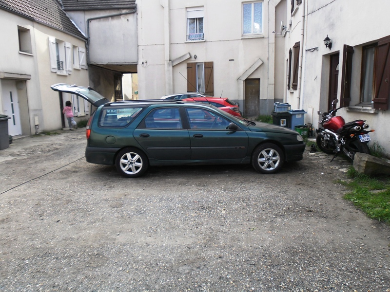

les gros frein sont in da place, tous comme les moyeux 5 troues et es jante de scenic en 16 pouce.

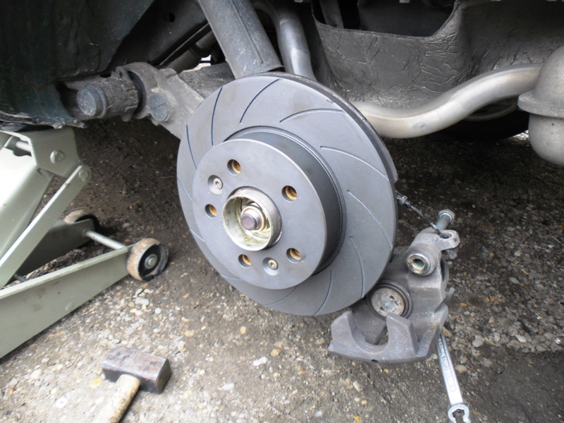

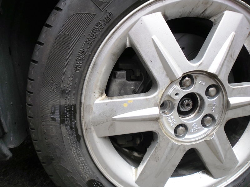

Travaux de samedi !!!!

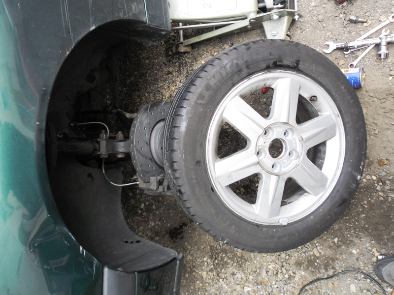

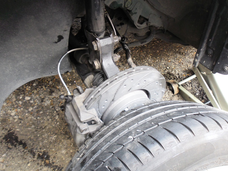

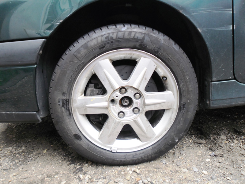

- Passage de l'entraxe de 4x100 en 5x108
- Montage disque et plaquettes Black Diamond.
- Montage gros frein a l'avant.
- Jante 16 pouce de scenic.
Je n'illustre qu'un seul coté de la voiture. les travaux étant identique de chaque coté....

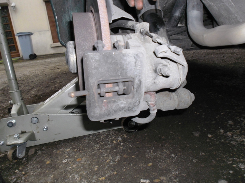

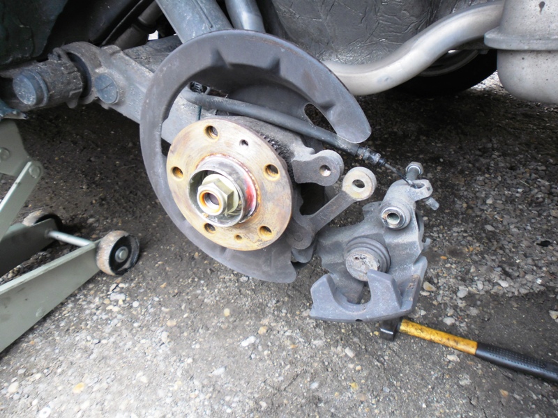

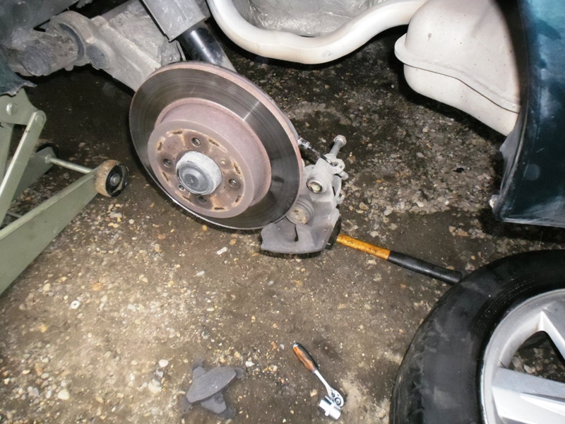

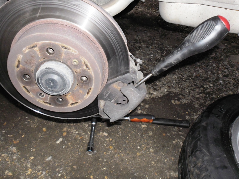

Arriere gauche.

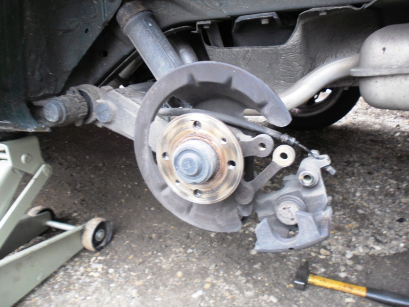

Démontage des vieux disque et plaquettes.
Changement de moyeu et remontage.
Il était temps.

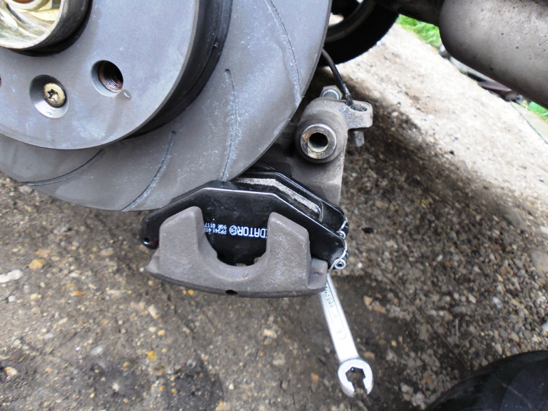

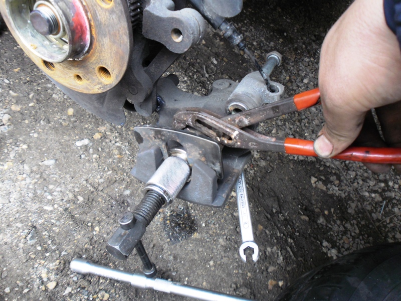

N'ayant pas le bon outil pour repousser les piston j'ai improvisé... un melange d'outil pour piston de clio 3 et de pince multiprise :lol:

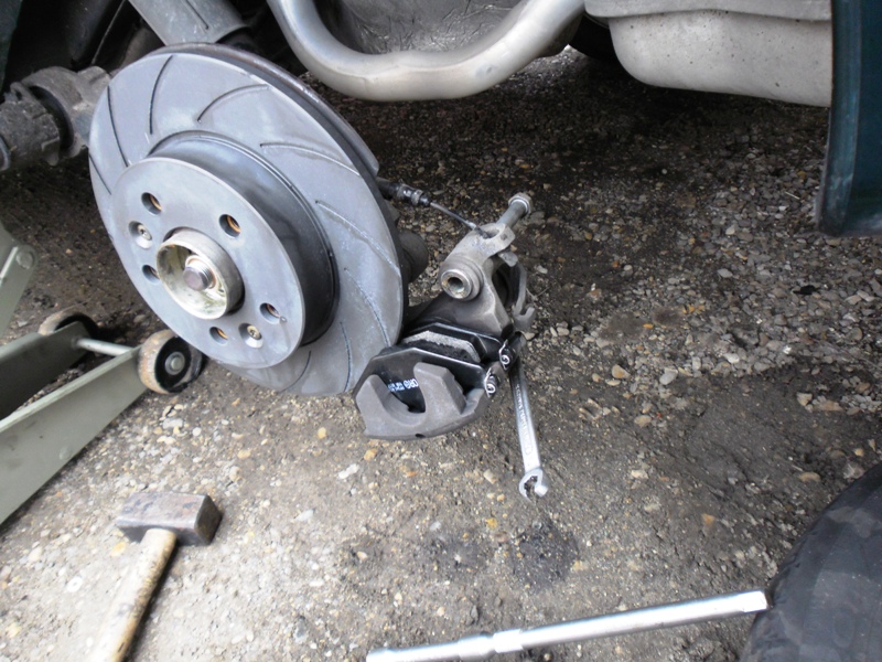

Le disque G12 (12 rainures), plaquettes et fin du remontage.

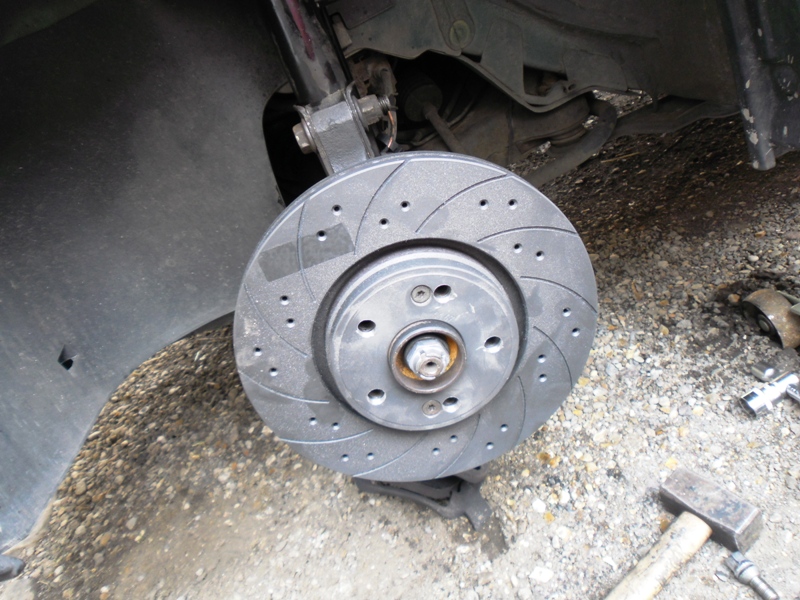

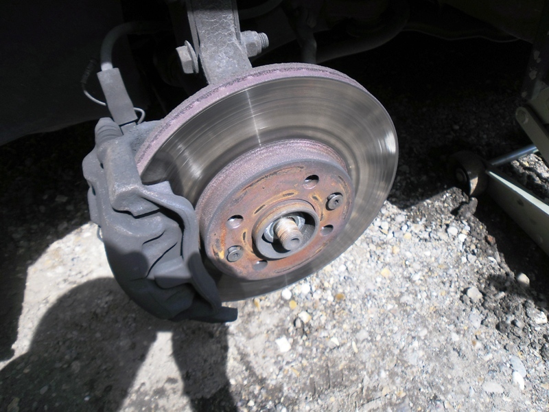

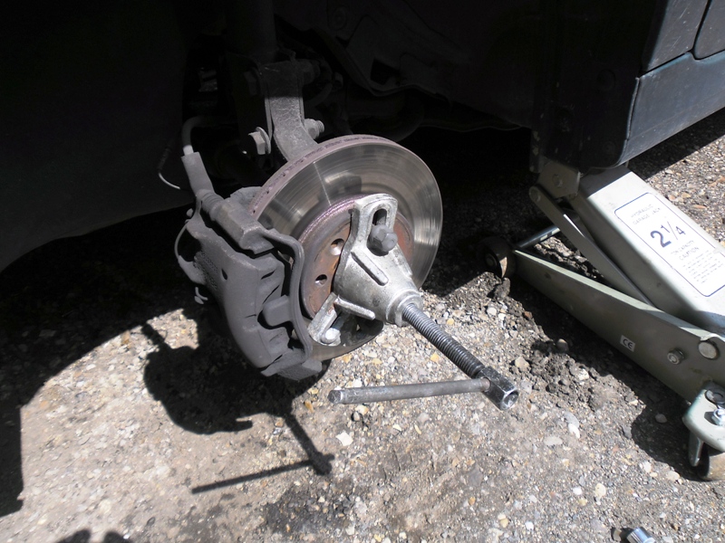

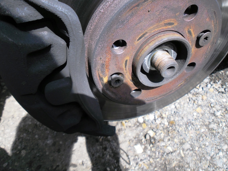

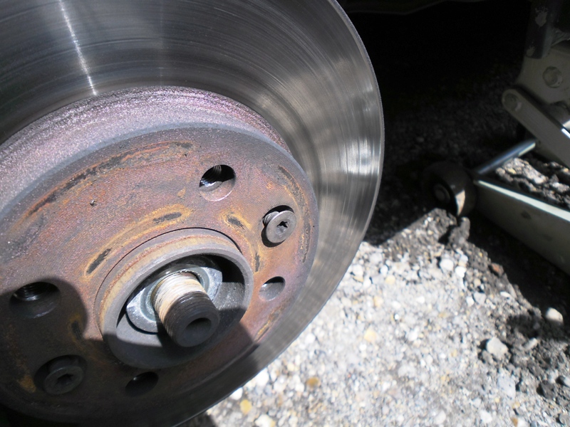

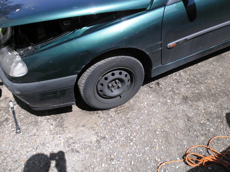

l'avant Gauche:

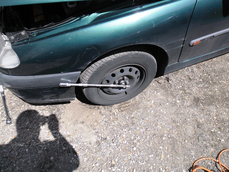

Déblocage de l’écrou de cardant roue au sol.
Tout comme les visse de roues.
c'est petit, c'est vieux, c'est moche :o|

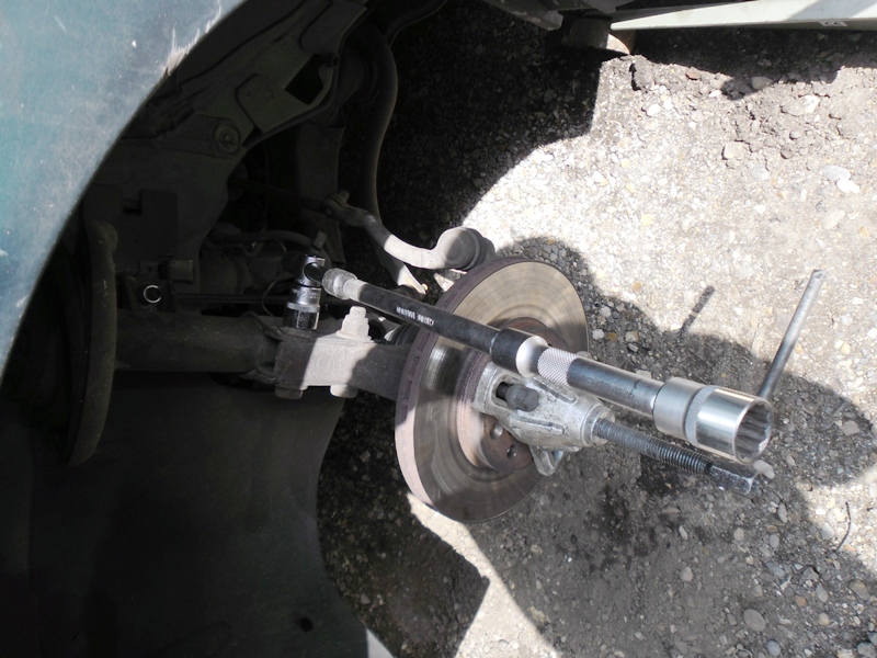

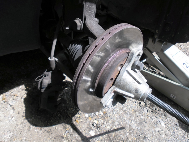

Déblocage des visses de maintie du disque
Déblocage du cardant a l’extracteur obligatoire avec étrier en place.

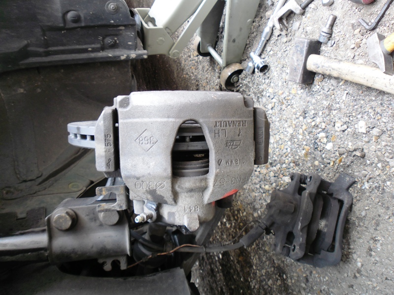

démontage de l’étrier

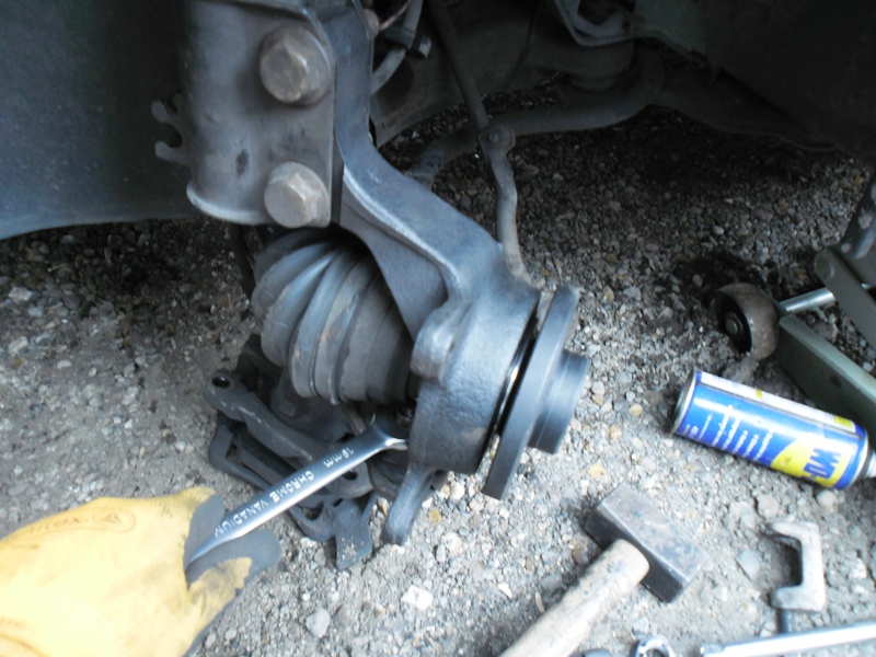

Démontage du pivot

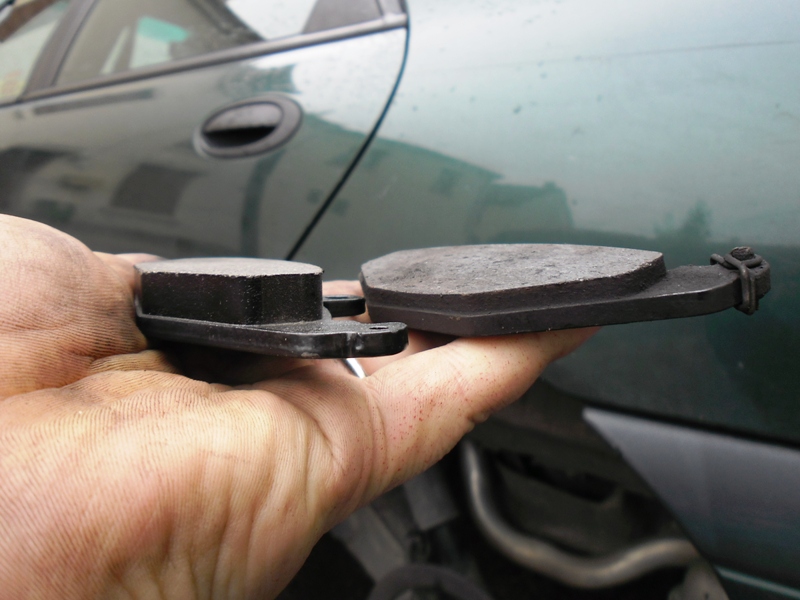

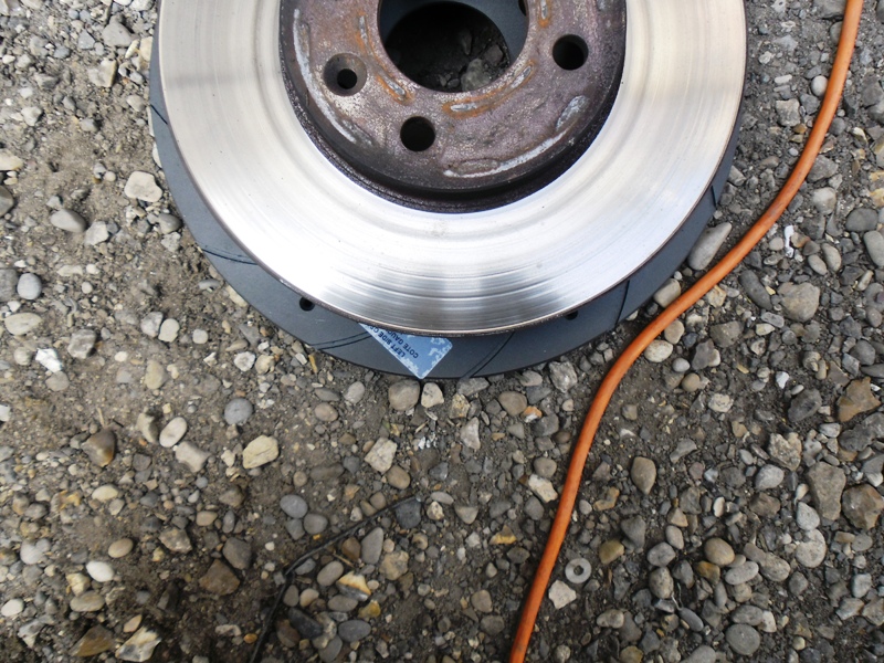

Comparaison 260 vs 300 :bave:
remontage du nouveau pivots avec les moyeu 5 troues et les roulement neuf.

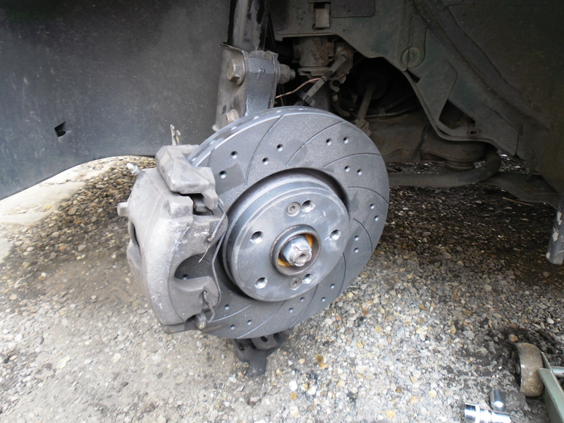

Le disque in da place
étrier

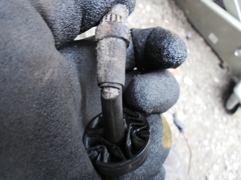

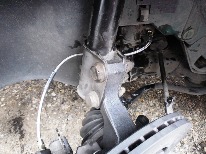

Découverte d'une durite pourrie
Remplacement par du black diamond de clio 3
Vu sur le montage
La fin
Voila sa dose!!!!!!!!!!!!!!!!
c'est en rodage mais c'est violent ! j'ai l'impression d'etre dans ma clio niveau frein :cyp: sa envoie !

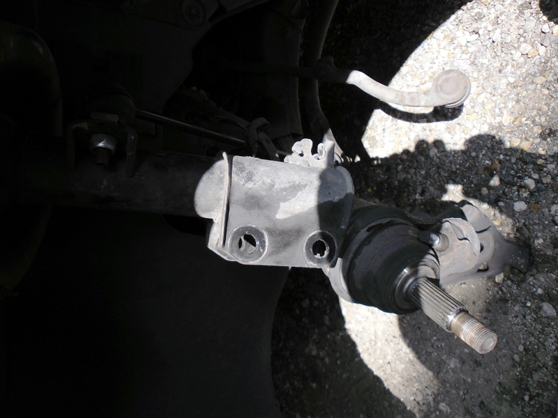

Bon sinon j'ai mon souflet de cardan gauche qui a exploser !!! :reflexion:
du coup je vais monter le V6 :D
