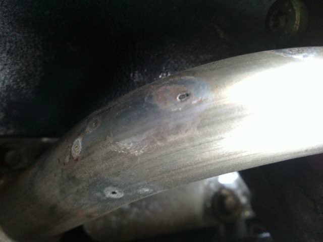

Voila hier j ai eu un petit probleme. J ai voulu faire une seance decalminage donc je trouve une belle ligne droite, depart arrete, je demarre tranquille en premiere et des la seconde passe j appuie. Comme d hab ca tire fort et ca fume noir! pis arrive au rupteur (ou presque) plus rien. Je passe la trois et la rien ca accelere mais plutot comme un 2.2D. La je me dit merde elle s est mise en securite. Je coupe le contact,ouvre le capot je vois rien de special. Je redemarre et la je me dis j ai pete le turbo.
J ai noye mon chagrin comme j ai pu tout en esperant qu en demarrant ce matin ca remarche, et ben toujours pareil c est un veau ! Je finis par rouvrir le capot, debranche l egr regarde les seules durites que l on peut voir sans rien demonter; je trouve rien de special toujours pas de watts.
A force de regarder, je vois que la conduite metal qui va sur l EGR est percee de 2- 3 petits trous comme si il y avait de la rouille.
Pensez vous que le pb peut venir de cette conduite et si c est dangereux (pour le moteur) de rouler comme ca?
Ci-joint une photo:
Merci d avance de vos reponses, bonne journee

bon apres verifications effectivement j ai bien les gaz d echappements qui sortent par les trous de ce tuyau.
Je pense que mon pere ( l ancien proprio de la voiture) a roule comme ca depuis longtemps.
Avant que je me lance dans de la bricole de competition, pensez vous que ces trous peuvent faire que le turbo ne fonctionne pas, je trouve ca bizarre que de si petits trous font que le turbo ne donne rien du tout je comprendrai pour une perte de puissance mais de la a tout perdre.
J'ai peur que le turbo soit hs
J ai trouve un tuto pour supprimer entieremnet le systeme EGR, en bouchant les ouvertures avec des plaques metalliques, j ai egalement trouve un post indiquant que ca pourrait etre le catalyseur......
Enfin, je suis impatients d avoir des eclaircissements sur la disparation de mes chevaux, car ma laguna a les memes performances que mon audi 80 en 75cv

Messagepar popeye_94 » Jeu Juil 21, 2011 10:22
Ce tuyau n'est pas remplaçable facilement ?
C'est de l'acier ce tuyau ?

Messagepar LdZ46 » Jeu Juil 21, 2011 13:41
Bonjour popeye,
Effectivement j avais pense a ce genre de depannage , j avais pense avec de la soudure a froid . Car c est un tube metal qui recoit les gaz d echappement donc c est sur que l idee du chaterton n est pas vraiment bonne (chaleur et pression).
Mais je me dis qu au final si j obstrue entierement le systeme egr j ai pas besoin de me prendre la tete a bidouiller.
Par contre, j arrive vraiment pas a comprendre comment 3 petits trous peuvent faire pour annihiler mon turbo. Ou alors c est un ensemble de problemes. J espere juste que mon turbo n a rien, bon ca fume pas ca doit etre bon signe enfin j espere!!
