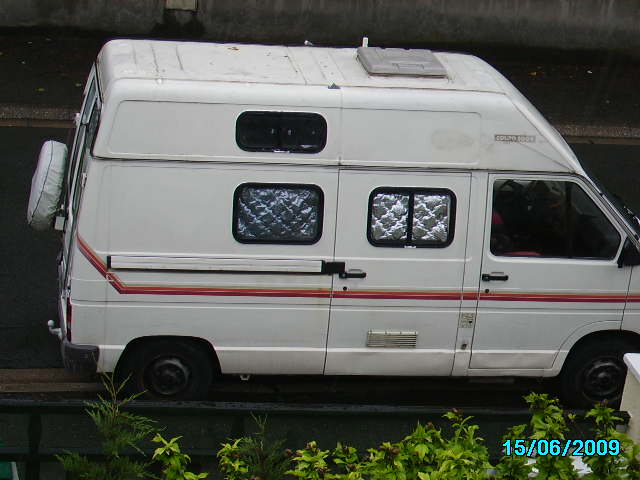

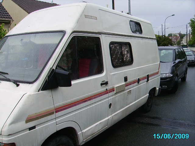

Bonsoir, ça n'a rien à voir avec la lag mais je voulais vous montrer mon second véhicule qui me sert pour des week end ou les vacances.
Un trafic de 1985 2l1 diésel 150000km et qui a passé le CT avec succès au mois d'avril.
Les photos de la lag suivront :wink:

Messagepar nanar » Jeu Sep 02, 2010 20:02
Oui que 150000km, il a été aménagé à sa sortie d'usine, et n'a servi que pour les loisirs et vacances ce qui explique le faible kilométrage.
En revanche ça change vachement de la lag, niveau perf 60ch pour 1t7 il ne faut pas etre pressé :mrgreen:
mais ce n'est pas le but de ce véhicule, mais c'est vrai que malgré le faite que j'aime bien le conduire, je suis quand meme content quand je reprend le volant de ma lag :lol:

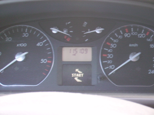

Messagepar nanar » Mar Sep 07, 2010 18:14
Bonsoir tout le monde, juste pour dire que la lag a atteint aujourd'hui les 115000km

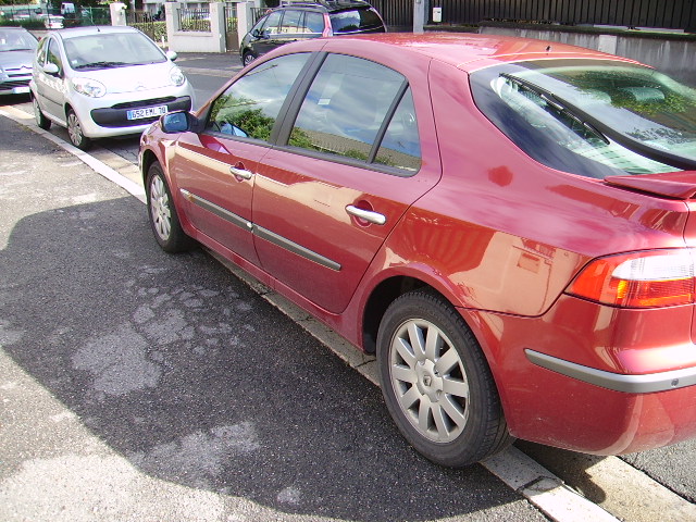

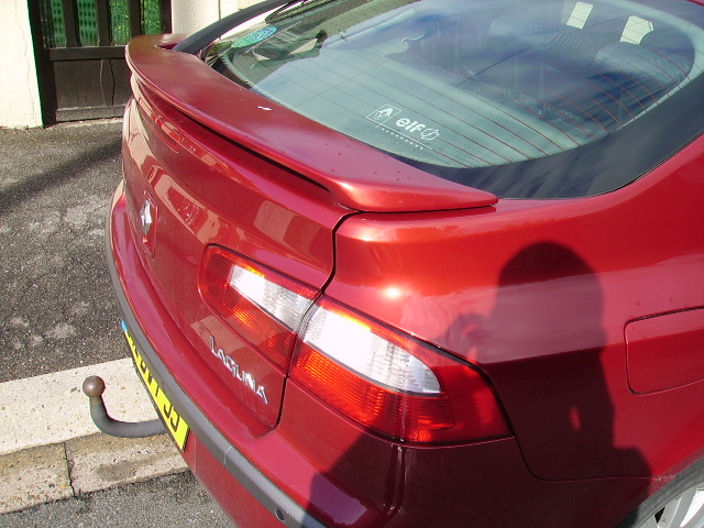

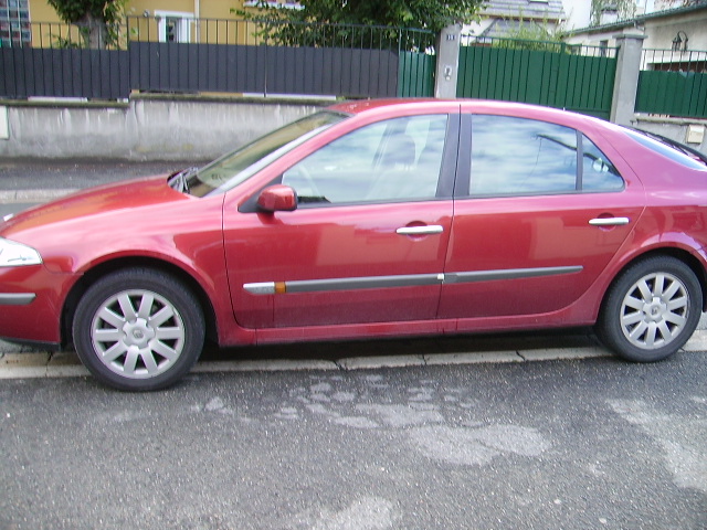

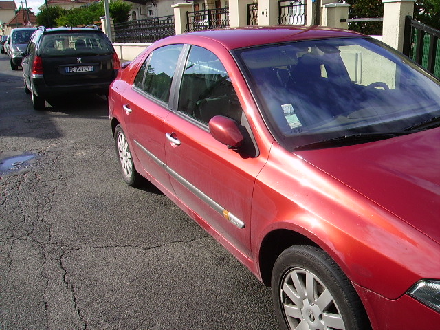

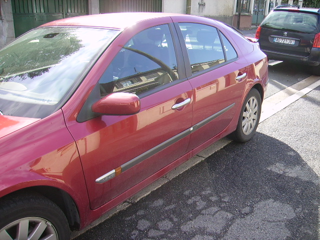

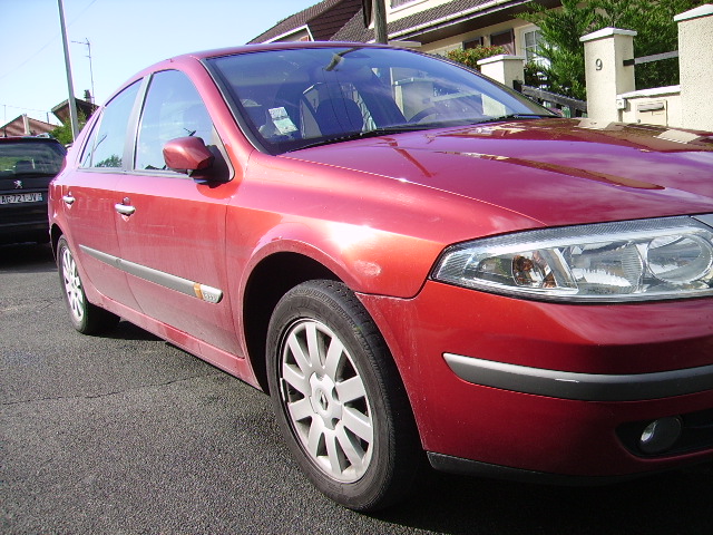

Salut, voici enfin quelques photos de la lag :mrgreen: :mrgreen: :mrgreen:

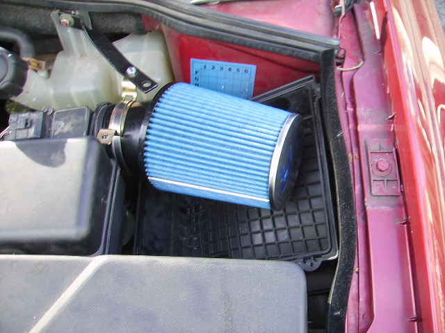

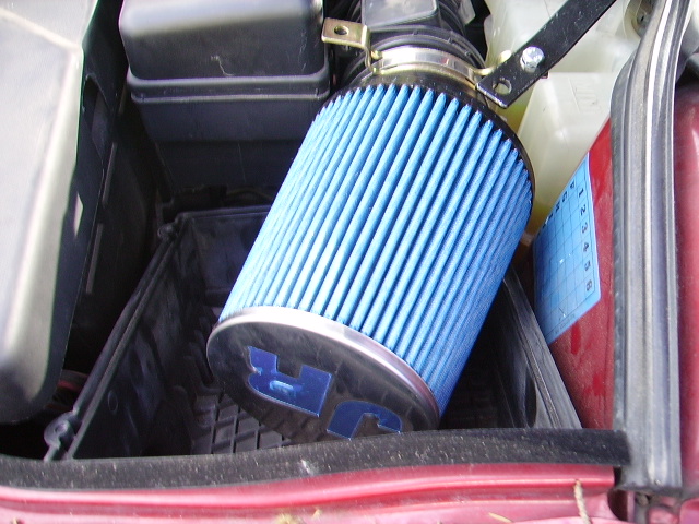

Le filtre JR:
Je reprendrais d'autres photos de devant et derrière quand j'aurais caché mes plaques :mrgreen: et quand j'aurais remis ses jantes en 17 silverstone et quand elle sera plus propre également :mrgreen:

Messagepar nanar » Jeu Sep 09, 2010 17:25
A part le bruit il n'y a pas de différence avec le filtre d'origine, ça fait un petit bruit sympa, pas de tracteur :lol:
Maintenant dire si le moteur fonctionne mieux, je ne pense pas, il doit surement mieux respirer mais je n'ai pas trouver de différence de perf.
En meme temps ce n'est pas pour ça que je l'ai prit, j'avais simplement l'occas puisqu'il fallait que je change mon filtre d'origine.
En revanche j'ai laissé le bas de la boite à air d'origine, ça protège le dessous du filtre des merdes qui pourraient remonter et il y a toujours l'arriver d'air d'origine.
Par contre l'amélioration que j'ai est que j'avais des accoup quand j'éfleurai l'accélérateur et que je restais vers 2000-2300trs, surtout en 2 et en 3, avec le filtre depuis plus rien :bien:

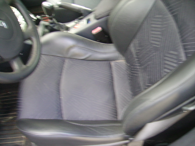

pour le coup d'aspi à l'intérieur, c'est vrai qu'elle en a besoin :lol:

Messagepar Kévin » Jeu Sep 09, 2010 20:44
La couleur est vraiment sympa ;)

Messagepar nanar » Jeu Sep 09, 2010 21:05
Merci :wink:
Faudrait que j'arrive à faire une photo avec du soleil sans que ça éblouisse l'appareil photo, c'est là que je préfère sa couleur :bien:
Re: (Laguna II Ph 1 - 1.9 dCi Privilège) de nanar
Messagepar nathanjo » Jeu Sep 09, 2010 21:27
salut ton filtre n'est pas a la meilleur place...
il faudrait que tu le raproche d'une entré d'air car là il "gobe l'air chaud qui émane du moteur donc moin d'oxygéne car l'air chaud est moins dense que l'air "frait"
sinon j'aime bien la couleur sa change du gris clair et foncé :mdr:

Messagepar nanar » Jeu Sep 09, 2010 21:32
Salut, oui pour le filtre je sais bien, je pense que je mettrais une ou 2 arrivées d'air avec des conduis de cheminée par exemple, il faut que j'aille voir en magasin de bricolage.
Pour la couleur, c'est vrai que je ne n'en croise pas beaucoup de cette couleur, il y en a une autre de la meme couleur pas loin de chez moi, sinon sur la route il m'est également arrivé d'en croiser mais c'est rare
