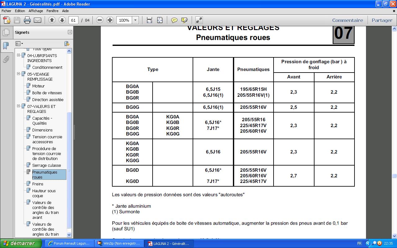

Re, me re voila, je viens tout juste de rentrer de bordeaux, lieu ou j ai été chercher la voiture, hééé bein.....je suis pas mecontent de mon achat, c est une tres bonne voiture, bien confortable, et silencieuse, en revanche, petite surprise, en rentrant, pas loin de chez moi, j ai le temoin de pression des pneus qui clignote, avec le temoin " serv" :? mais bon, je sais que c est la maladie des lag 2,il s allume dans le vent, donc direction chez renault des lundi afin de resoudre le probleme.

je vais le faire des lundi matin, mais a vue d oeil, les pneus n ont pas l air sougonflés...pour preciser, le voyant indique que c est que les 2 pneus arriere qui sont en default.

Pour tes roues qui clignote, vérifie comme te l'a dit pierrot la pression de tes pneux, en effet si les 2 pneux arrières ont une trop grande différence de pression entre eux, les 2 roues se mettent en défaut.

Merci Nanar :wink: je m en occuppe des demain matin, en revanche, maintenant, il n y a plus que le pneu arriere droit qui clignote, avant c etait les 2, et quand je l ai demarré cet aprem, il n y en avait plus qu un seul :? ....enfin, je passerais demain matin a la station service la plus proche pour verifier mes pressions.
Par la meme occaz, il faut mettre combien sur les roues arriere?

Messagepar yellowbullet » Dim Jan 02, 2011 22:46
pierrot a écrit:Salut,
c'est quoi la dimension de tes pneus?
Edit1:
c est du 205/55/R16

haaa j avais pas percuter que tu m avais mis les informations :lol: merci a toi pierrot :wink: donc 2.2 a l arriere :)

Salut, moi quand j'avais les 16 pouces sur la voiture, je me compliquais pas, je mettais 2.5bars sur les 4 roues, sur les 17 pouces je mets pareil

Bon le blem est regler, en effet, mes pneus etaient legerement sous gonflés 1.9 a chaque pneus, je les ai tous regonflés a 2.3 bars chacun, et plus de voyant, donc c est cool.

Nan c'est vrai que parfois il ne faut pas grand chose de différence de pression pour qu'une ou plusieurs roues clignote, ça peu aussi le faire en cas de surgonflage

nanar a écrit:Salut, moi quand j'avais les 16 pouces sur la voiture, je me compliquais pas, je mettais 2.5bars sur les 4 roues, sur les 17 pouces je mets pareil
Salut.
Je mettais aussi 2.5 bars sur les 4 roues de ma Laguna 2 blanche.
