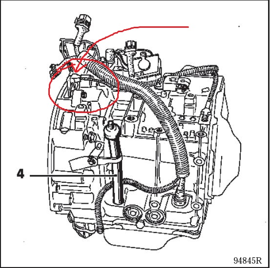

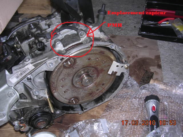

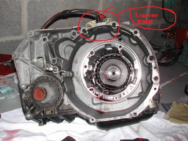

Salut je dirait capteur PHM aussi
voila ce que j'ai pu trouver c'est pas très bien expliqué au pire si tu ne le trouve pas fait une photo de ton moteur côté boite de vitesse.
voila quelque image pour te montré son emplacement
