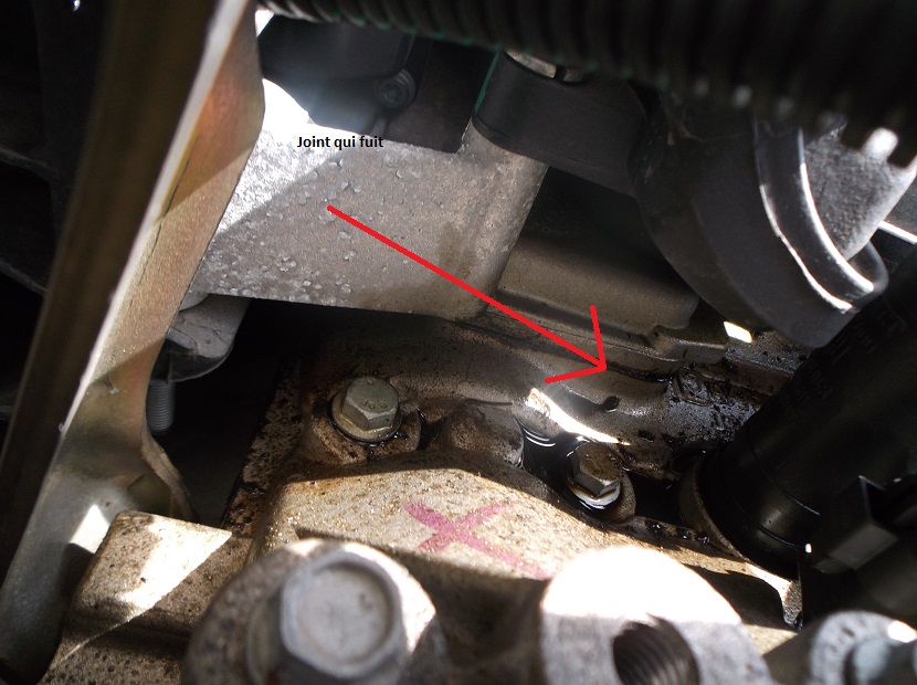

J'ai une fuite assez importante d'huile moteur sur le haut du moteur au niveau des bobines d'allumages N°1 et 2
https://images.renault-laguna.com/images ... eur.th.jpg
https://images.renault-laguna.com/images ... teur_2.jpg
voila pour l'instant.

Pour l'huile , l'ancien proprio de ma lag avait eu une fuite (en haut coté distri ) mais il m'avait dis qu'il avait suffit de resserrer à un endroit . A voir pour ta fuite ? sinon donner un bon coup de nettoyage et voir l'évolution ? Dans ce cas la changer le joint

J'avais déjà nettoyé une fois et dégraissé avec du nettoyant frein mais sa reviens telle que sur la photo au bout de 2/3 mois.
j'ai l'impression que c'est un joint en liège.
Quand je ferais la distribution je vais démonter et changer le joint (tant qu'a démonter autant joint le joint).

je reviens vers vous pour vous dire que je viens (enfin) de réparer cette fuite
En faites c'est simplement un joint colle et la colle était devenue cassante
Les vis étaient correctement serrées
Rien de bien sorcier pour refaire le joint.
Déposer la boite à air, le boitier papillon et le conduite d'alimentation d'air
Déposer le couvercle et refaire le joint. j'ai utilisé de la colle loctite 518
