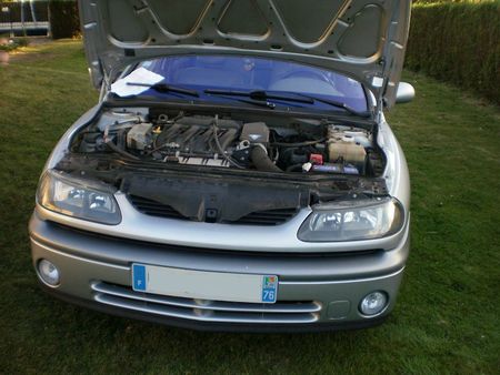

Messagepar manu76 » Jeu Sep 27, 2012 18:23

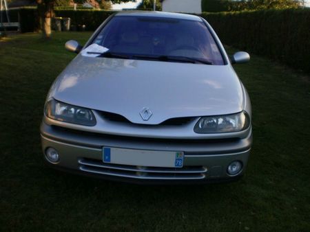

voila,c'est fait pour mon phare
voila l'etat de depart

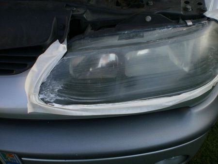

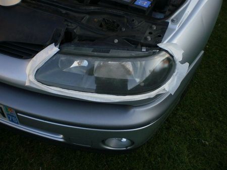

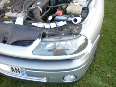

après avoir laver le phare,on protege la peinture
on verse le 1er produit sur un chiffon
et on etale sur le phare

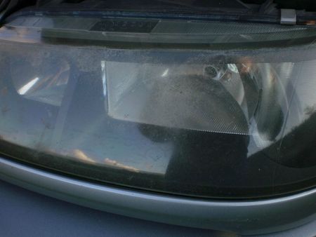

Messagepar manu76 » Jeu Sep 27, 2012 18:26
ensuite,on nettoye avec un chiffon sec,et on applique le 2eme produit

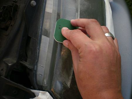

et on ponce la parti terni

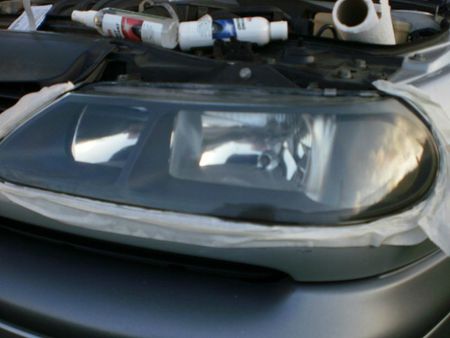

après on remet le 1er produit
on re-essuye et on passe la lingette protectrice,que j'ai oublier de prendre en photo

Messagepar manu76 » Jeu Sep 27, 2012 18:27
resultat final
