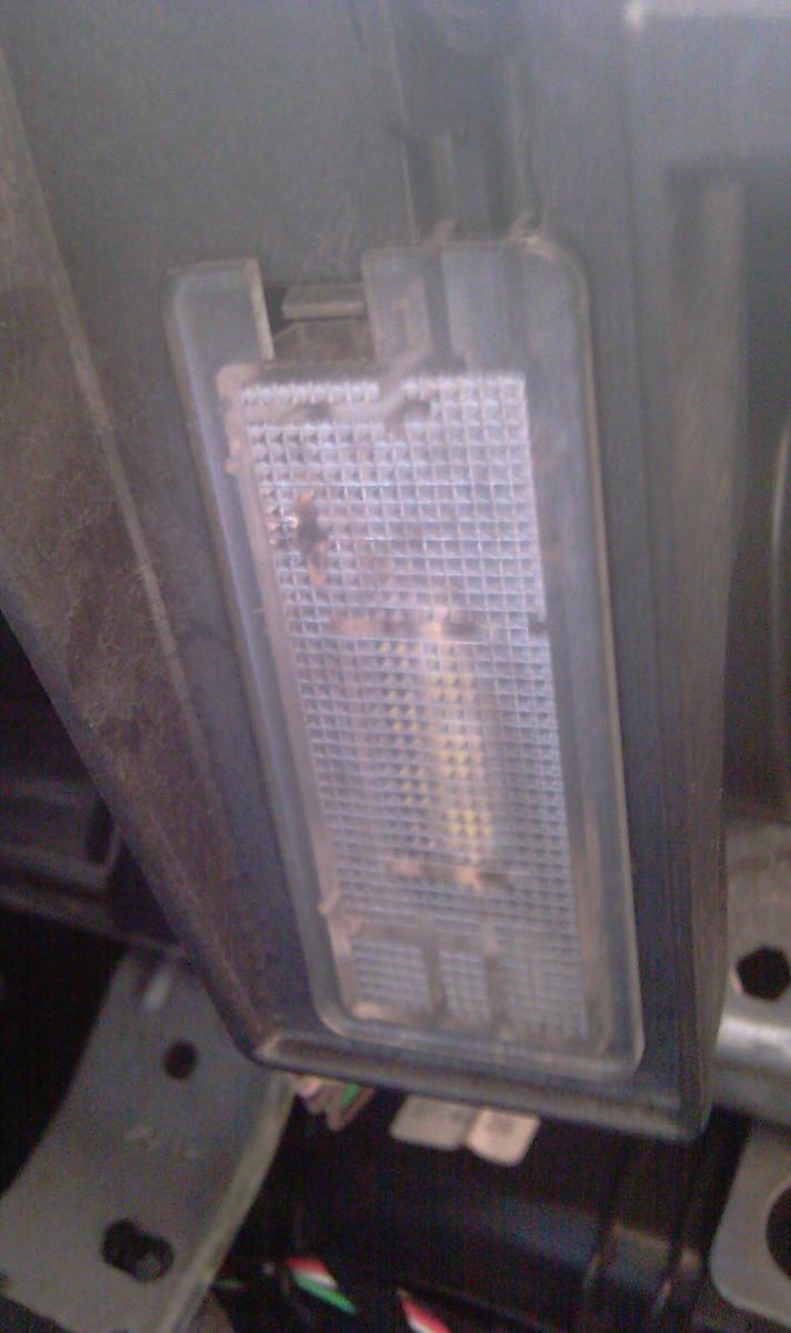

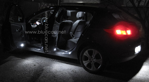

Messagepar Kévin » Mar Juil 19, 2011 18:37
Ah les led, bien joué :Jumpy:

Messagepar cyril lag » Mar Juil 19, 2011 18:41
Reste à voir de nuit, mais j'espère que :love:

Messagepar nathanjo » Mar Juil 19, 2011 19:07
bien vu !!!
j'aime cette lumiére!!!!

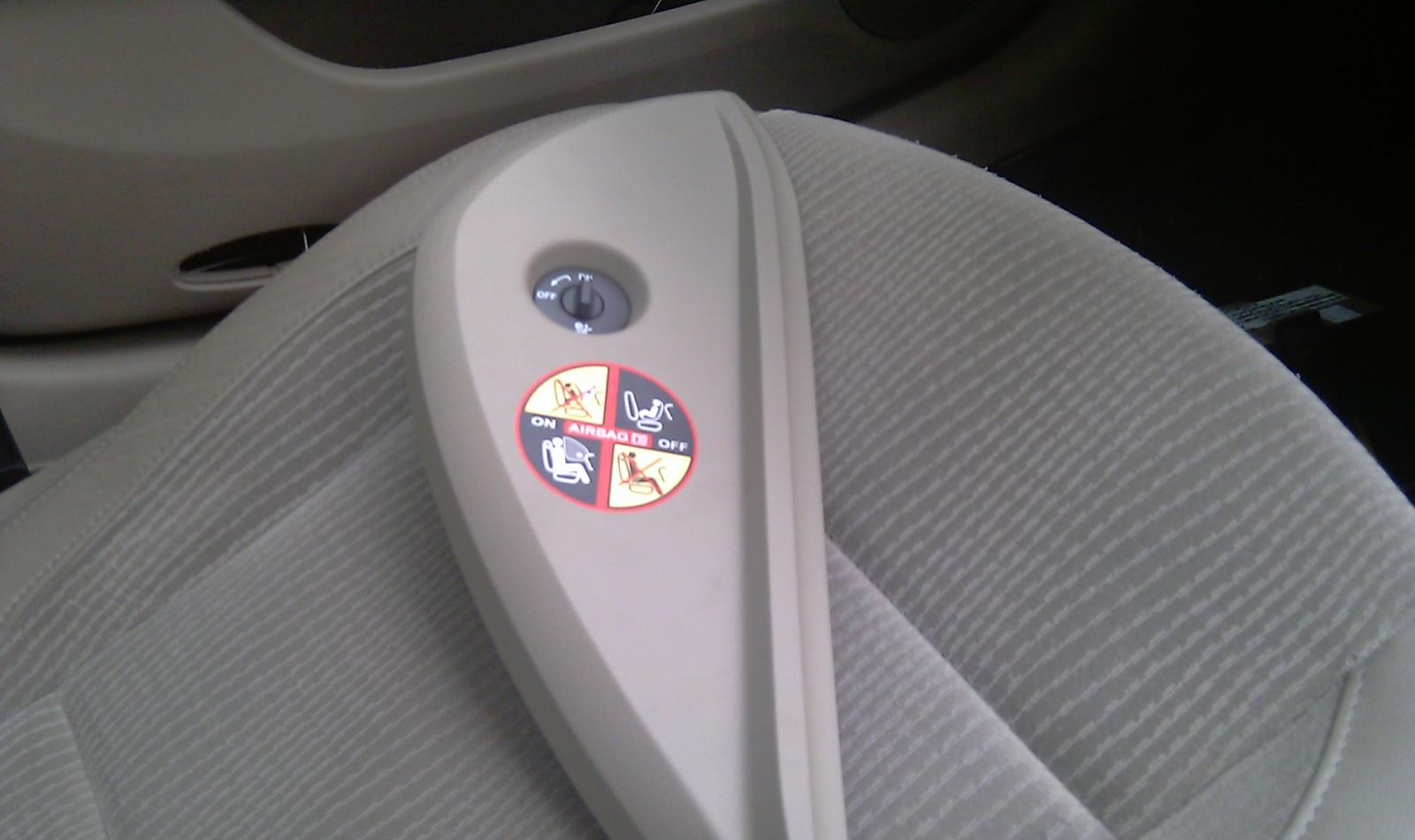

Messagepar cyril lag » Jeu Juil 21, 2011 17:58

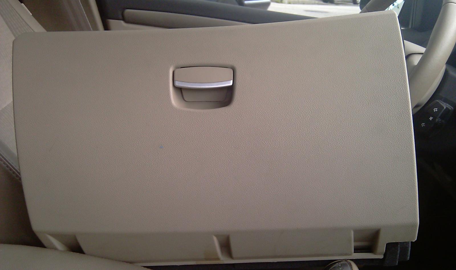

Tiens une boite à gants

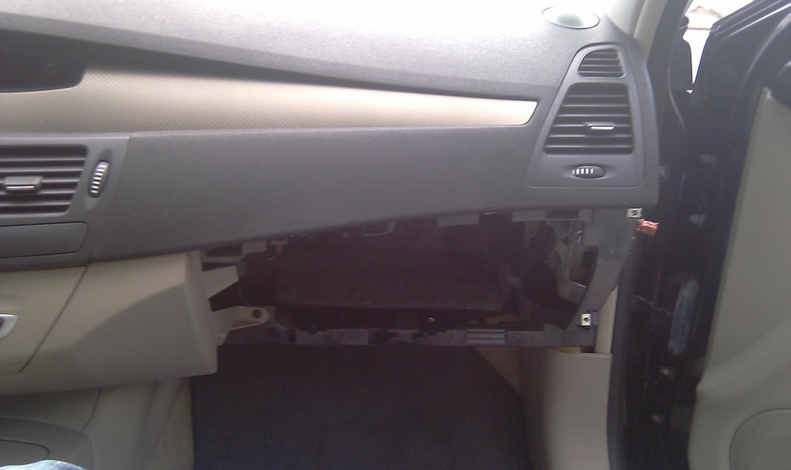

Le joli trou (dans la voiture :mrgreen: )
Et oui, sur la Laguna 3 pour avoir accès à l'ampoule
il faut ENLEVER LA BOITE A GANTS!!!!!!!!! Sont malades!!!! :mad:
Enfin bref, c'est relativement simple, 4 vis à enlever dont 2 sont cachées par le coté avec le bouton de désactivation de l'airbag
qu'il ne faut pas hésiter à tirer fort pour avoir!!!

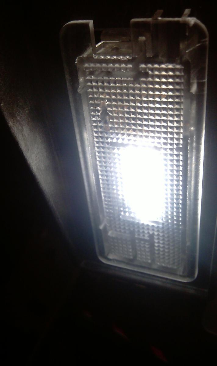

Et voila le résultat
Et surtout ne pas faire comme moi, j'avais installé l'ampoule, remis le cache, la boîte à gants, et.... merde, y'a une polarité à respecter sur les ampoules à led :cry:
Obligé de redémonter tout :mrgreen:

Mais en tout cas, ça eclaire d'enfer, je prendrais une photo demain matin en partant pour le boulot si j'y pense :mrgreen:
D'ailleurs j'en ai profité pour monter les résistances fournies avec les ampoules car j'avais du courant résiduel (c'est le courant de faible puissance qui circule en continu dans le circuit electrique)
qui n'est pas assez puissant pour eclairer les ampoules normales, mais les leds qui consomment moins restent faiblement allumées en roulant!!!

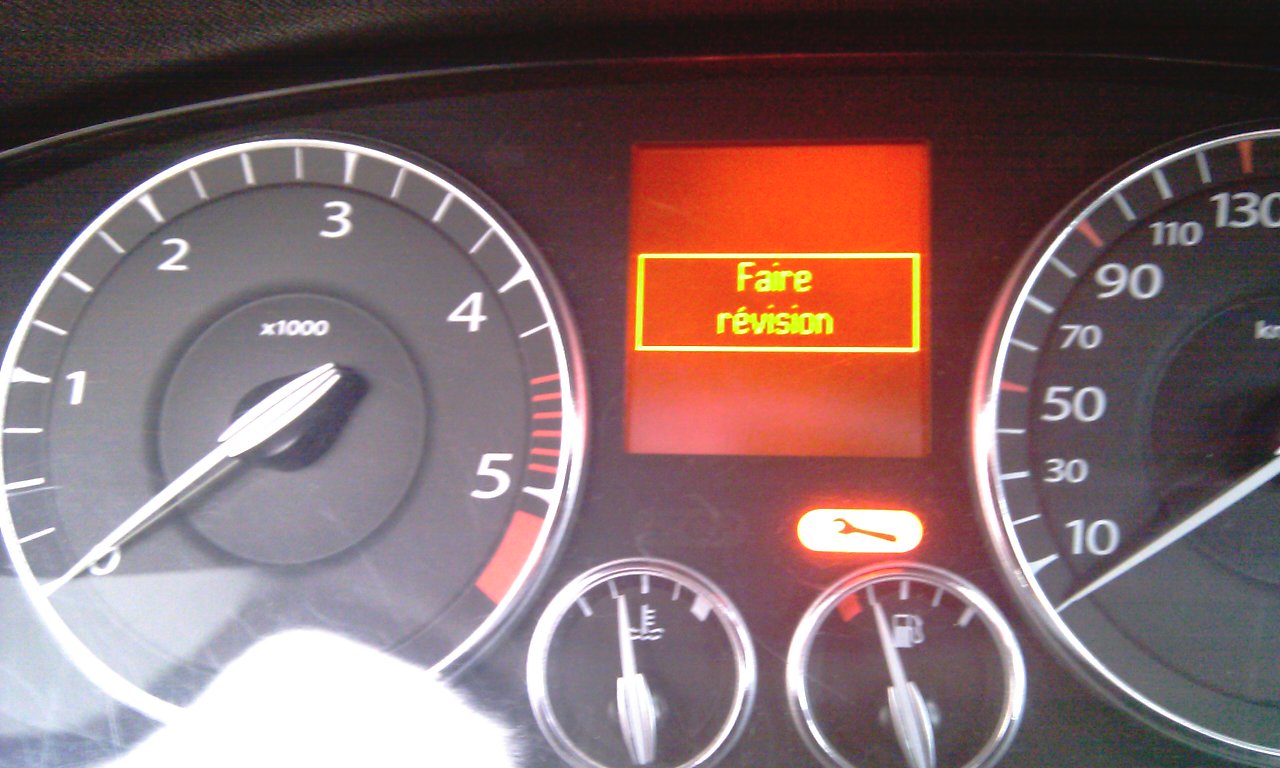

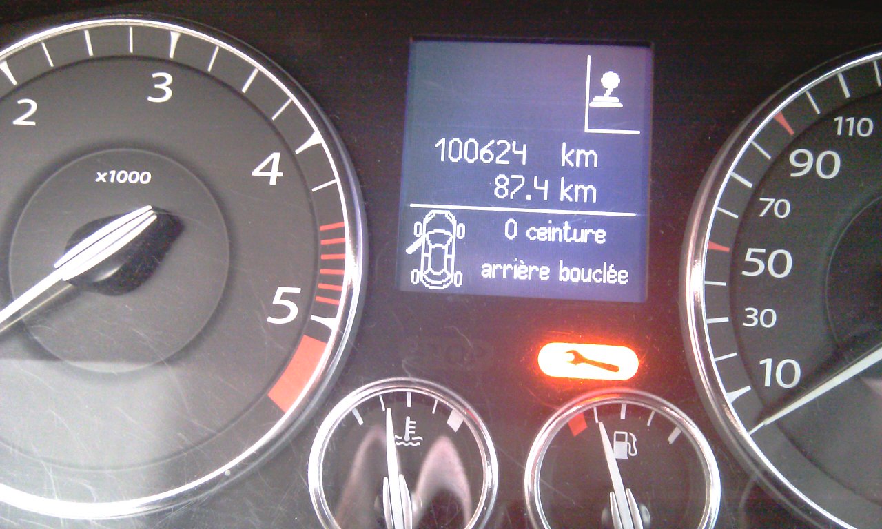

Ahhhhh!!!
Ah bah c'est normal
Rendez-vous pour la révision des 4 ans pris vendredi, attention à la douloureuse :cry:

Salut, ben Joyeux Noël :mrgreen:
Messagepar Kévin » Mer Déc 07, 2011 18:32
400€ nan ? :D
Moi j'en ai eu pour même pas 230€ !!! :fouet:
Bon j'ai une petite rayure en plus mais on peut pas tout avoir :Dd
