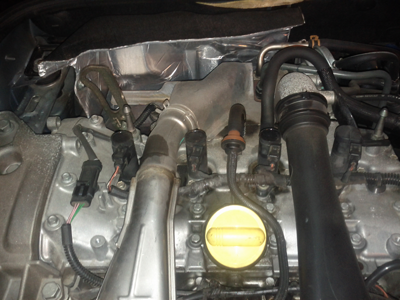

J'ai pris une photo:
On voit que les 3 premières bobines crayons sont différentes de la 4ème. De plus, les deux fils qui arrivent à la première bobine sont moins bien protégés que sur les 3 autres bobines, et la gaine d'un de ces deux fils me semble entaillée...
J'ai un peu manipulé ces fils, puis j'ai redémarré le moteur et ça m'a semblé empirer le phénomène. La piste est peut-être donc là.
Si vous voyez autre chose de louche sur cette photo, n'hésitez pas...

Ca sent le probleme de bobine, moi sur mon v6 lag2 ph1, j ai le meme prob, semaine derniere suis allee voir Renox...5ème bobine hs voir commande de bobine hs!!!!!
