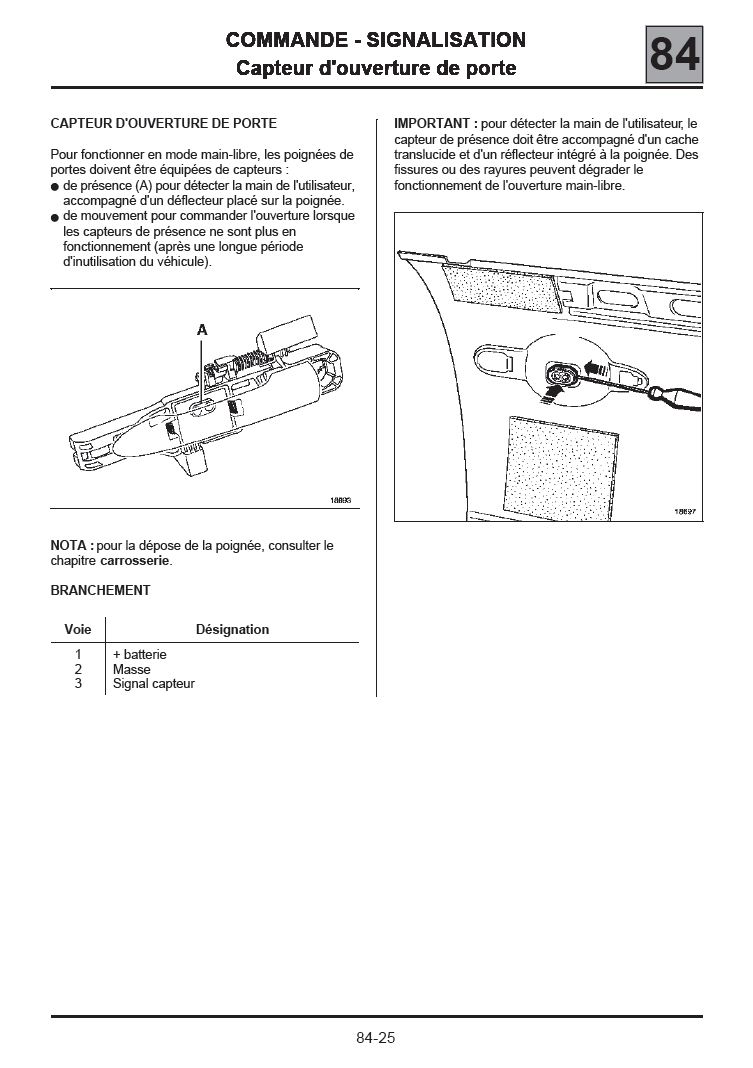

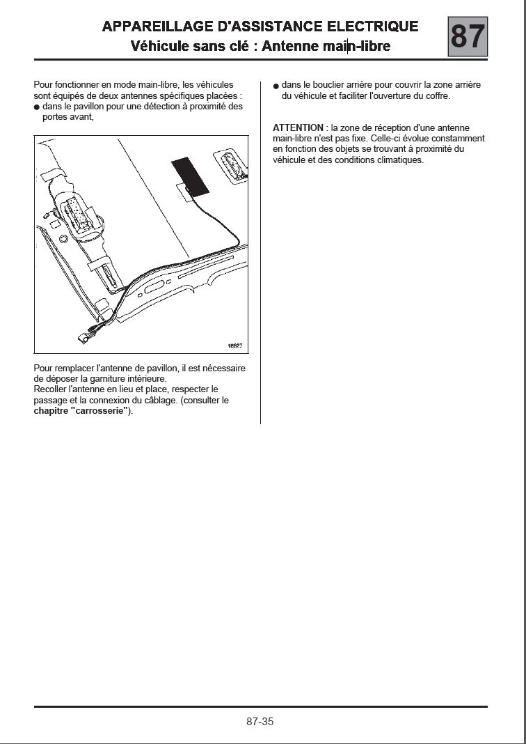

Salut voila l'emplacement des antennes de détection:
et voici à quoi ressemble une poignée avec les détecteur:
