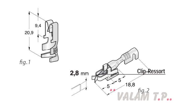

Messagepar 61 Bruno » Sam Sep 01, 2012 12:51
J'ai trouvé quelques infos sur les "cosses à sertir",
pour essayer de venir implanter les "broches de sortie",
qui me manquent sur le porte fusibles.
C'est le point de départ de mon installation et,
apparemment, cela semble être le plus délicat! :)
J'ai donc trouvé çà, vous connaissez?
A plus :coucou:

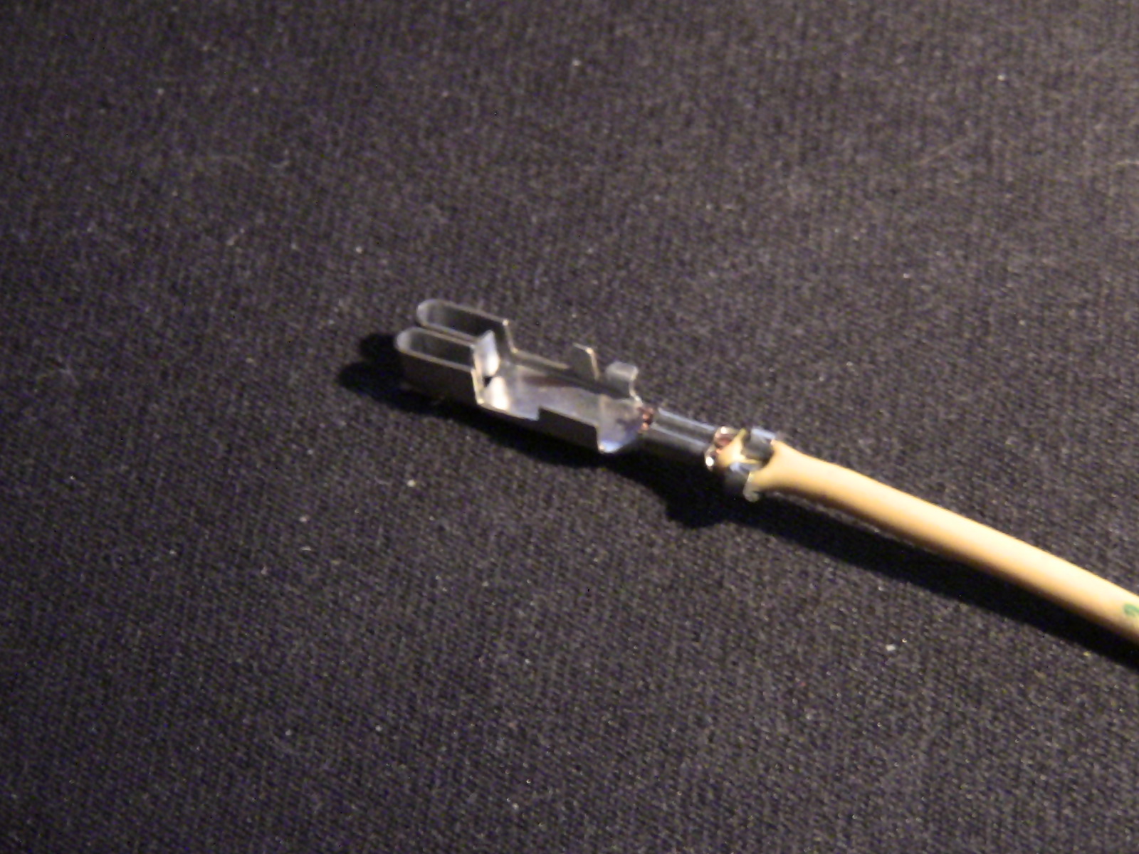

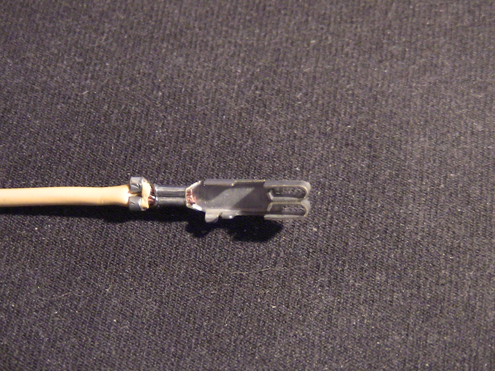

J'ai fait un petit passage à la "casse",
n'ayant pas beaucoup de temps, je n'ai pu faire que
quelques "manips", pour accéder au porte fusibles,
après quelques essais, j'ai trouvé une petite technique
pour extraire les cosses de porte fusibles, sans les déformer! :bien:
En testant sur une rangée au bord du porte fusibles, j'ai
fait une entaille de chaque côté de la cosse à extraire,
avec un petit tournevis, j'ai fait "levier" sur la
coque du porte fusibles, la cosse est sortie
presque toute seule! :bien:
Par contre, le fil étant noyé dans le faisceau, je
n'ai pas réussi à récupérer une grande longueur!
Voici des photos de ces cosses:

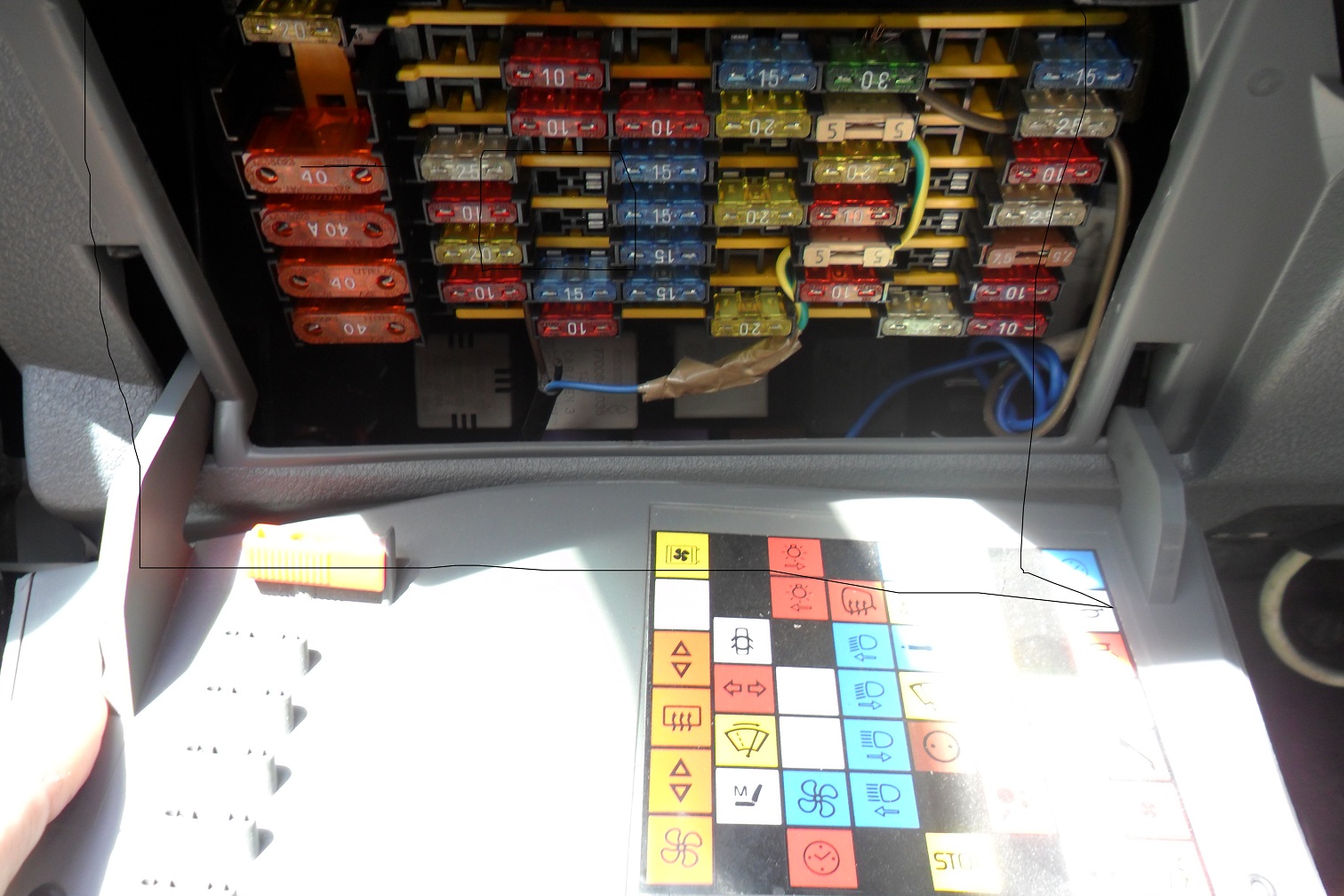

Messagepar 61 Bruno » Ven Oct 05, 2012 12:02
Quelques nouvelles de l'évolution de mon installation.
J'ai enfin pu réaliser l'implantation des fils,
qu'il me manquait sur mon porte fusibles,
pour venir créer les "sorties" de lignes
de mes sièges électriques.
Démontage du dessous de tableau de bord, du support de
porte fusibles et porte relais.
Personnellement, j'ai trouvé que ce support n'était pas
facile à démonter car, les deux grosses vis qui le
maintiennent, sont serrées très fort et, pas
faciles d'accès !
Dès que ce support est déposé, avec précaution, on
peut quasiment tourner le porte fusibles dans
tous les sens !
Je me suis aidé d'un collier "Rilsan" blanc pour repérer les
emplacements, afin de limiter les risques d'erreurs.
En effet, ça serait un peu "ballot" de s'apercevoir
quand le fil est "verrouillé" dans son emplacement, que
ce n'est pas le bon !!
Dès que l'on est sûr de l'emplacement à implanter et, en vérifiant son alignement,
il suffit d'amener le fil par la face arrière du porte fusibles.
Je l'ai poussé le plus loin possible sans outil pour commencer puis,
avec une pince pour aller jusqu'au verrouillage.
Cette manip est très simple mais, elle demande quand même
quelques précautions !!
