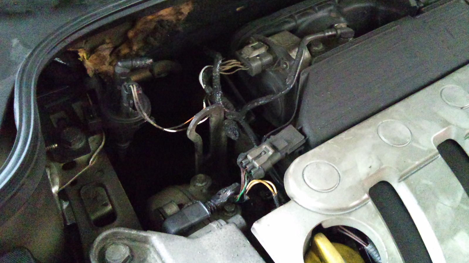

Salut met nous des photos en particulier le point d'origine des flammes.

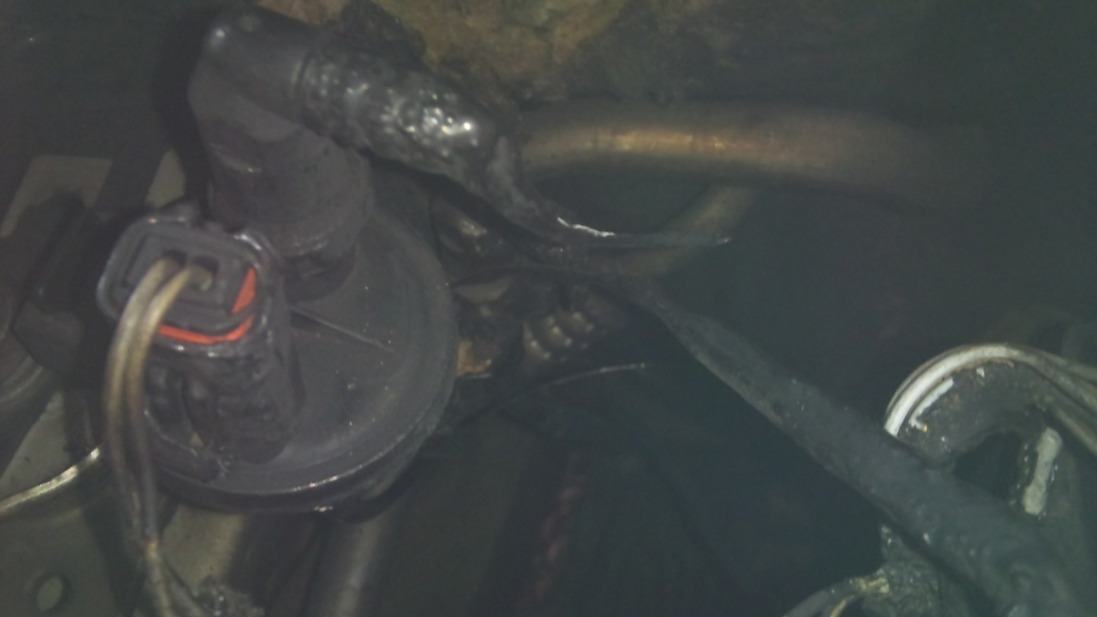

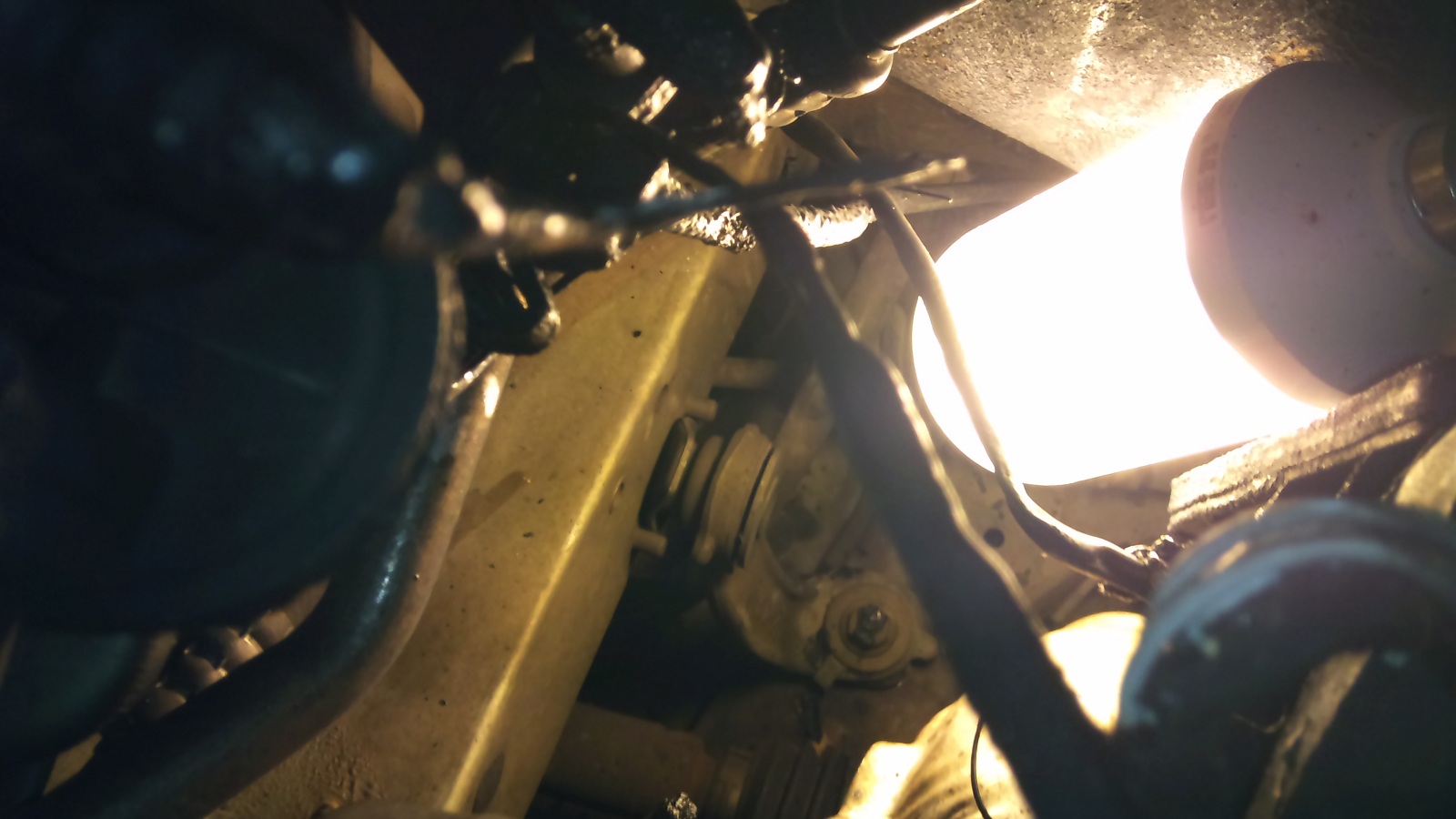

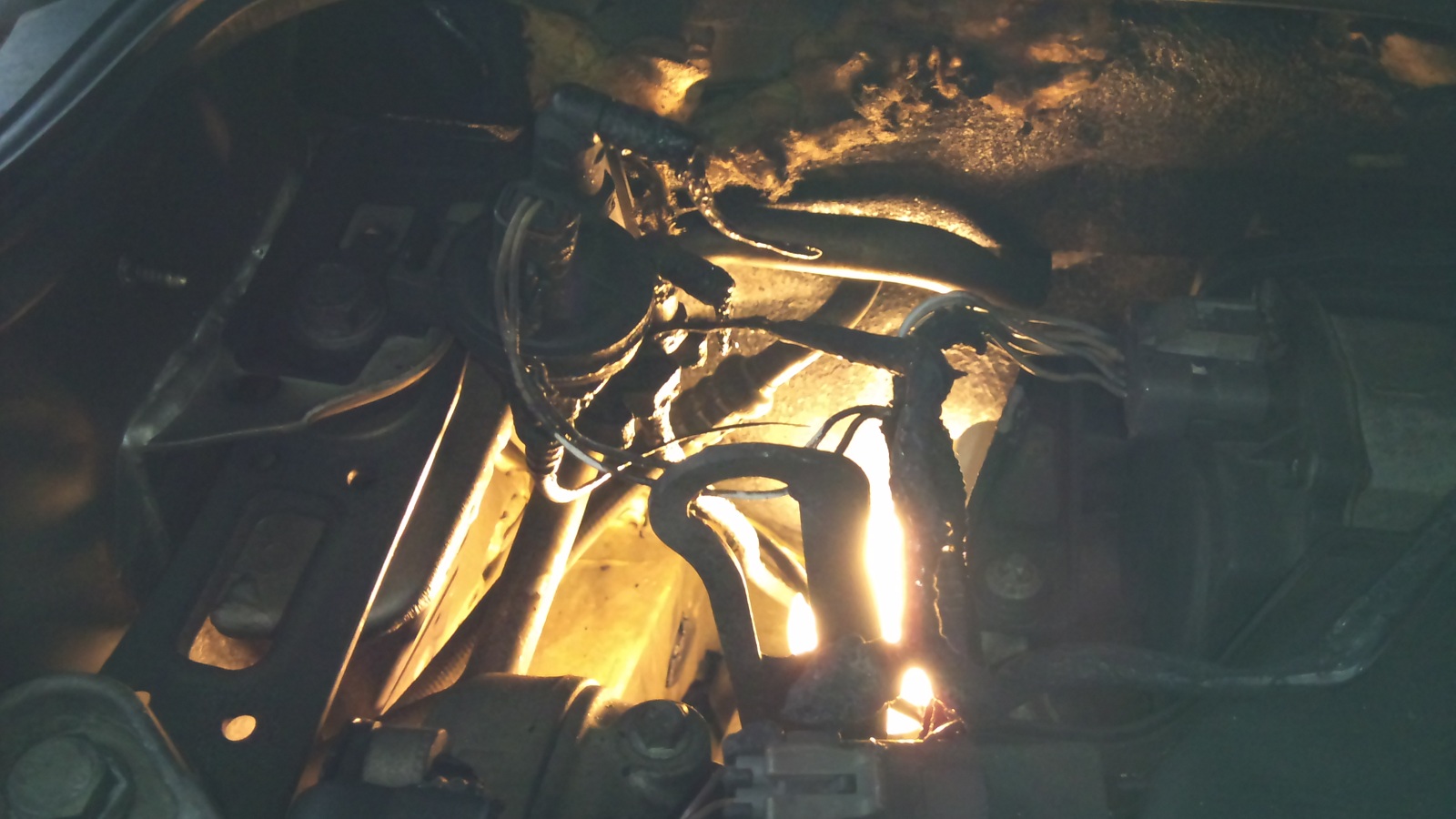

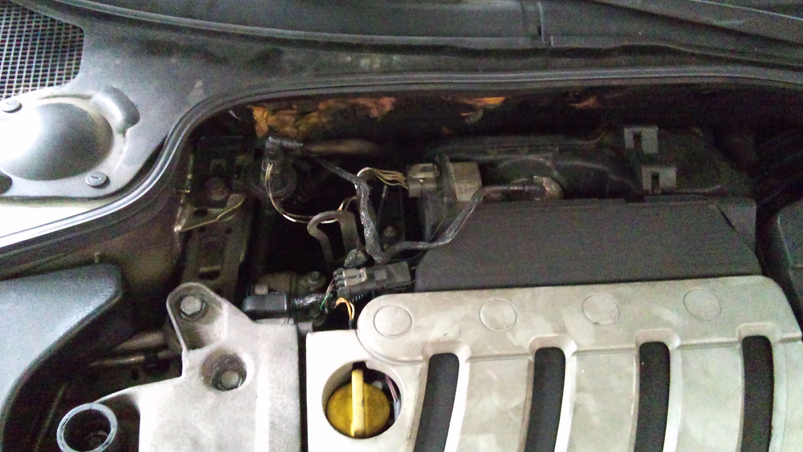

Messagepar micka97 » Mar Avr 10, 2012 9:39
Salut à tous! Désolé pour hier soir mais j'ai rentré très tard. Donc, voilà quelques photos en dessous....

Messagepar gilles02310 » Mar Avr 10, 2012 11:07
Salut tu n'as jamais remarqué une odeur d'essence anormal avant ça ?

Messagepar laurnet78 » Mar Avr 10, 2012 17:50
micka97 a écrit:Salut gilles02310! :reflexion: C'est vraiment bizarre que tu me poses cette question car effectivement, :oui: c'est quelques dernières semaines je sentais une ptite odeur d'essence au démarrage du moteur et en mettant la clim en même temps ou juste après de l'avoir éteint. Mais je n'ai pas vraiment porter attention car en faisant les niveaux, je ne voyais aucune fuite ou peut-être que je n'ai pas regarder au bon endroit! Lol!....
C'est une belle erreur de ne pas avoir approfondi la chose, autrefois avec les carbu il était courant de sentir des vapeur d'essence, mais avec les moteurs modernes c'est devenu impossible sauf fuite!
A la vue des photos tu ne t'en tire pas trop mal, elle devrai repartir avec quelques frais.
Courage.

Messagepar gilles02310 » Mar Avr 10, 2012 18:10
Bein si je t'ai posé la question c'est tout simplement que ça a brûlé à l'emplacement du canister qui récupère les vapeurs d'essence après ça peut aussi être du à un cour circuit électrique ou une fuite d'essence sur le collecteur d’échappement.
